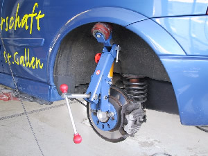

Am besten geht es mit so einem feinem Hilfsmittel.
3/27 01.04.2007, 19:27
aaaaaaaahhhhh sowas ha ich schonmal gesehn war mal irgendwo zum verkauf für 300 Euro oder so!
Tja sowas habe ich natürlich nicht....gibt es da noch andere Möglichkeiten ohne das Gerät??

mein Arbeitskollege meint, sowas kann man sich ganz leicht selber bauen.... ^^
ALSO: Mann nehme eine metallplatte und Passt die je nach LOCHKREIS an....
darauf schweißt man einen Wagenheber oder ähnlichen.....
Auf den Wagenheber Muss man irgendwie ne rolle anbauen ...wie...kein plan *g*.... jedenfalls meinte er, das man sowas ganz leicht selber bauen kann
nen andere kollege meinte...... heißluftfön und gummihammer :hau: .... das Werde ich demnächst auch machen.... wollt ich zwar schon an diesem WE machen, aber hab dafür keine Zeit gefunden.....

carisma hat am 01.04.2007, 19:06:Am besten geht es mit so einem feinem Hilfsmittel.
Naja die Maschine ist ja ehr dazu da .. seine kompletten Radläufe zu verbreitern .. zum Bördeln ehr weniger geeignet ..
geh am besten zum Bördeln in irgend eine Werkstatt .. evtl haste ja nen Tuner um die Ecke .. die machen es so für 50 - 60 Euro ..
kannst aber auch z.b zu ATU gehen .. die wollten damals bei meinem anderen Auto ca 100 Mark haben ...
