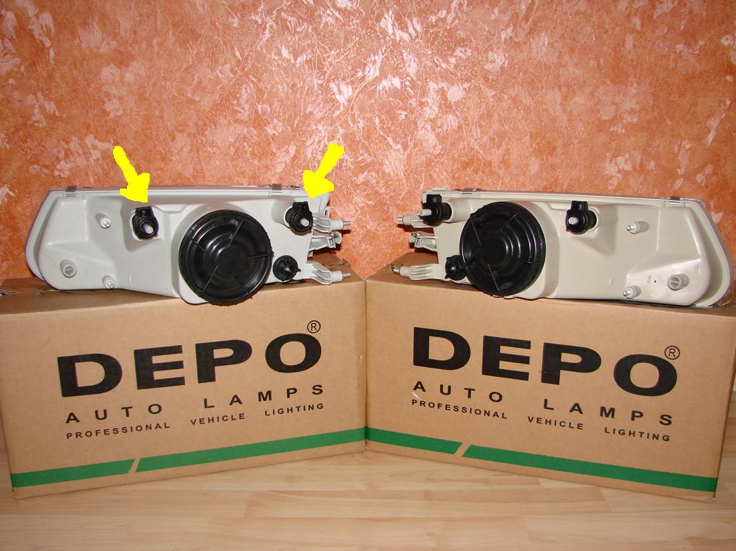

dann machst du das licht an und die motorhaube auf.neben bewaffnest du dich mit nem kreuzschraubendreher.dann müsstest du dich zu dem scheinwerfer stellen den du ausrichten willst. da befinden sich 2 solche komsichen kunststoffschrauben die mit dem scheinwerfer verbunden sind. da musst ein wenig drehen. bei der einen schraube stellst du den pfanne vertikal und mit der anderen horizontal(so müsste es eingeltich sein)

EIns noch: Nimm den Schraubendreher nicht zu klein, sonst vergrießknaddelst du das Plastikschräubchen. Falls das so sein sollte, kannst Du auch mit ner Ratsche und ner 8er (?) Nuss am ender der Plastikstange drehen.
Hier mal noch ein Bildchen:
