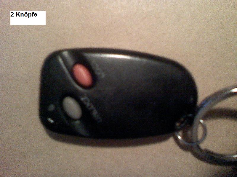

Grüße,
hast du schon probiert ZV zurück setzen (entstören)?
1. Möglichkeit: Batterie abzuklemmen für ca. 5 min.
2. Möglichkeit: Wenn du Funk Fernbedienung hast da sollte ein Knopf sein zum entstören, wenn das Knopf nicht sichtbar von aussen ist, dann ist er drin, wie bei mir, - da must du Fernbedienung aufmachen und einfach entstören.
2 k.jpg (91.52 KiB) 2160x betrachtet

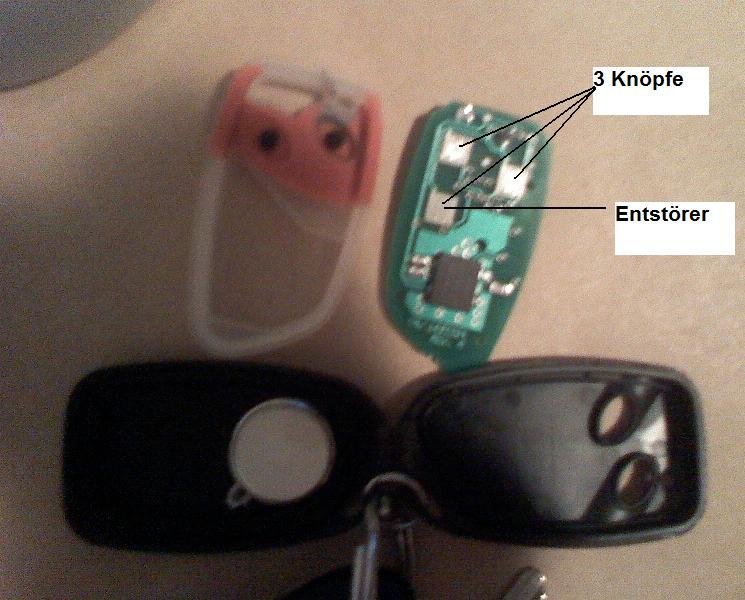

12/15 06.12.2007, 21:52
Und hier 3 Knöpfe
