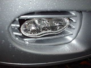

Wie bekomme ich das Gitter wo die Nebler drine sind raus? Muss ich dafür extra die Stossstage abbauen?

Meinst du die schwarzen kappen die da drin sitzen ,wo die nebler rein müssen?
also so wie ich mich dran erinnern kann sitzen die mit 2 schrauben an der vorderseite fest ,also brauchst die stst nicht ab zu machen .
Schrauben los machen und mit gefühl die kappen rausziehen .(geht ein wenig schwer )

Nicht zu vergessen ist, das die Blenden mit Klammern innen festgeclipst sind. (war zumindest bei mir so bj. 96) :deal:
Also erst durch den Motorraum bis zu den Blenden tasten und jeweils eine Klammer abziehen (sind auf so ner nase von der blende die sich ganz unten befindet).
Dann kannste die Schrauben lösen und an der Außenseite kräftig ziehen (die Seite die nach außen zeigt, dort ist noch so ne kleine nase).

So nochmal zum besseren verständniss. :ok:
Das rot eingekreiste ist die nase wo die blende mit der frontschürze (hat an der stelle auch so ne nase) durch die klammer (rechts unten im bild) festgehalten wird.
Blende von hinten

CariRalf hat am 11.01.2008, 15:58:So nochmal zum besseren verständniss. :ok:
so wie ich das sehe hast du auch andere blenden drin als wir ,unsere waren auch nicht so befestigt und unsere sind auch offen es ist wie ein schwarzes gitter von plastik.
naja macht nichts ,jetzt hat er ja 2 möglichkeiten die erklärt wurden :ok:

bei deinen sieht es aber aus als ob die zu sind ,meine sind offen.Kann ja sein das es unterschiede gibt was die kappen betrift.
das unterste bild ist deutlicher(hier sitzen die nebler noch nicht gut drin ,das haben wir veränderd )
