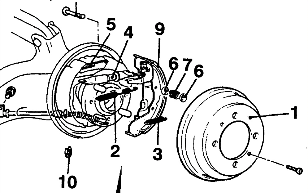

Trommel ist runter.
Einsteller (4) gegen den Uhrzeigersinn drehen, bis dieser ganz zusammen steht.
Dazu kann es notwendig sein, den Einsteller (im Vordergrund zu sehen, mit einer Nase dran) etwas nach hinten oder unten zu drücken.
BEIDE Federhalter und Schieben (6 + 7) der Bremsbacken lösen, die Haltestange (8) rausnehmen.
Bremsbacken mit Schraubendreher etwas vom Bremszylinder nach aussen abheben und Einsteller entfernen.
Mit einer Spitzzange die Backenrückholfedern (5) entfernen.
Untere Sicherungsfeder (3) entfernen.
Bremsbacken entfernen.
Den Anschluß auf der Rückseite des Bremszylinders erst WARM MACHEN......sonst kann es sein, das du den Nippel abreisst.
Besorge dir AUF JEDEN FALL !!! Einen Bremsleitungsschlüßel Größe 10 und 11 mm, es KANN auch 8 oder 9 mm sein....ich weiss das jetzt nicht auswendig.
VORHER messen.
VORSICHTIG den Nippel hin und herdrehend lösen....KEINE Gewalt anwenden, lieber richtig heiss machen UM den Schraubnippel, nicht den NIPPEL heiss machen.
Dann die Beiden Halteschrauben des Zylinders lösen.
Alles richtig gründlich mit Bremsenreiniger sauber machen.
Kupferpaste auf die Auflagekanten der Bremsbacken auftragen, NICHT auf die Backen selbst.
Alles in umgekehrter reihenfolge einbauen.
Bremszylinder, Anschluß Bremsleitung.
Dann die Bremsbacken wie oben beschrieben.
Auf der Rückseite der Trommel ist ein Gummistopfen, diesen entfernen.
Ist alles zusammengebaut und entlüftet, kannst du von hinten den Einsteller Grundjustieren.
Solange drehen, bis die Bremse anfängt zu ziehen.
Danach wieder Trommel runterwürgen, den Einsteller 1 Umdrehung lösen, Trommel drauf.
Bremse mehrfach betätigen, danach Handbremse mehrfach ziehen.
Das müsste die Einstellung vornehmen.........ansonsten kannst Du nachjustieren, von hinten durch die Trommel.
Aber nur soweit, bis die Bremsbacken gerade eben Kontakt haben.
Die Trommel muss sich frei drehen lassen ohne das die Bremse wirkt.

Trommel ist runter.
VORHER messen.

Das Radlager bleibt unangetastet, da die Nabe nicht abmontiert wird.
Ein Blick auf mein Bildchen hätte die Sache geklärt.
