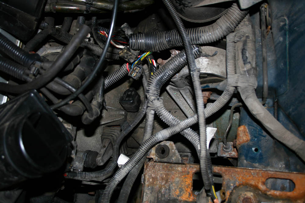

Es ist zwar schon etwas her, aber ich hab nun die Lösung warum die Ladekontrolle ständig leuchtet. (Glaub ich zumindest). Da die Ladekontrolle ja überhaupt nicht mehr ausgegangen ist, hab ich mal den Kabelbaum (zwischen Lima und Batterie) aufgetrennt und einen völlig vergammelten Stecker gefunden aus dem schon ein Kabel lose heraushing. Ich nehme stark an, an dem wirds gelegen haben. Hab mir vorhin Kabelverbinder mit Schrumpfschlauch geholt und werd die morgen einbauen. Dann berichte ich nochmal.
Das ändert vermutlich nichts an der etwas zu hohen Spannung, aber vielleicht ist es ja doch im Rahmen...

So, alles wieder in Ordnung. Hab die Kabel schön neu verbunden und nun ist die Ladekontrolle aus und ich hab 14,6 Volt im Leerlauf. Also falls nochmal jemand Probleme damit haben sollte, vielleicht erstmal den Kabelbaum prüfen... Spart evtl. eine teure Lima...

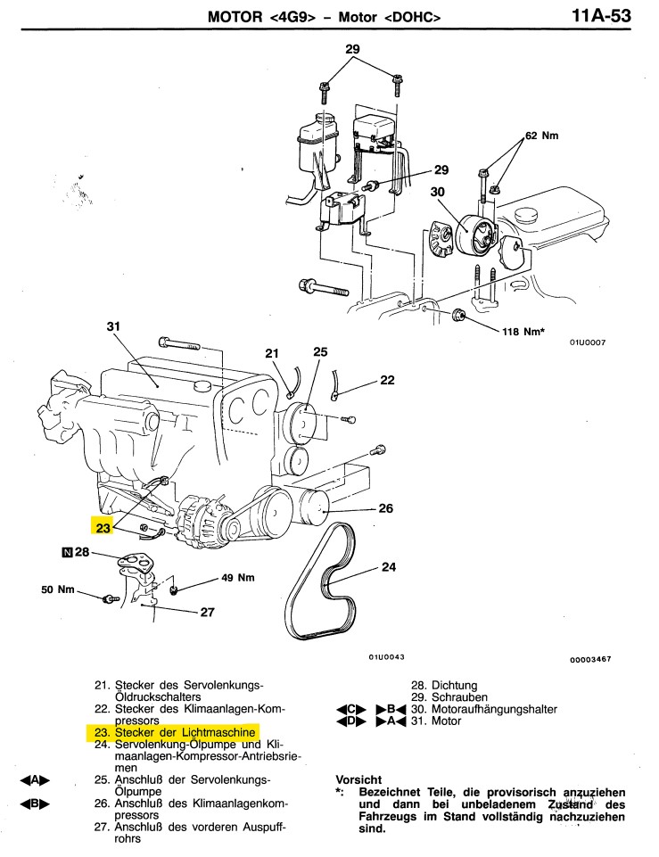

Habe ein ähnliches Problem aber ohne brennende Kontrollampe. Ladespannung liegt so zw. 14,8-15,3V.
Hatte sowas am Kabelbaum schon mal jemand bei nem GDI? Wenn ja liegt der Verbindungsstecker an der gleichen Stelle?

Hallo icepick,
Da beide Motoren (1.6 und 1.8/GDI) ein 4G9 sitzt bei beiden der Stecker so ziemlich an der selben Stelle.
Zum Vergleich ein Ausschnitt aus dem 4G9-Motor-Werkstatthandbuch, wo nur zwischen SOHC und DOHC unterschieden wird (siehe gelbe Markierung):
