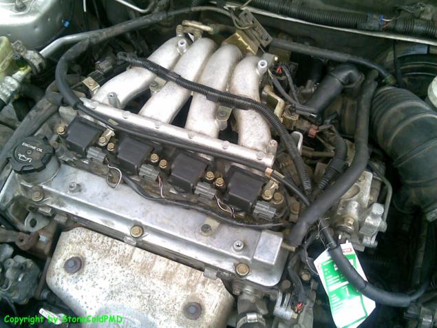

wie im Betreff geschrieben, ist meine Ventildeckeldichtung undicht, da wir heut festgestellt haben, das man dazu den Ansaugtrackt abnehmen müssen um die zu wechseln, stellt sich mir jetzt die Frage, wenn wir des alles schon ab haben, was fehlt dann noch um gleich die Zylinderkopfdichtung mitzuwechseln.
Richti supi wärs, wenn mal jemand erklären würde, was man alle machen muss, um beide Dichtungen zu tauschen, und was dabei beachtet werden muss.

Also da du ja ANsaugkrümmer und solche Späße ab hast wenn de Ventildeckel Abschrauben willst. Müsstest du dazu nur noch:
Keilriemen runter, Zahnriemenverkleidung runter, Motorbock abschrauben, Motor auf OT Stellen nach markierungen, Zahnriemen abnehmen, Abgaskrümmer ausbauen, Kühlwasser ablassen, Schauen was noch so allles an kleinkram im weg ist, Dann die Zylinderkopf schrauben raus (Weiß aber nich ob bei unserem Cari auch so eine komische Schlüsselform ist und ich meine jetzt nicht Vielzahn oder Tork oder Inbus oder sonstiges ich glaube es nennt sich Reibe oder so)

naja wenn der kopf runtermuss muss zwangsläufig auch der zahnriemen runter
und da brauchst dann den oberen totpunkt...bzw einfach die stellen um die nockenwelle und die kurbelwelle abzustecken.
ich frag mich nur warum zum VDD wechsel der ansaugtrakt weg muss?? der is doch im kopf und nich im deckel?!?
Ja eben, am Kopf ganz oben und der läuft über den Ventieldeckel
is ja abartig...da ham die entwickler auch schnell n motor in der mittagspause entwickelt
das ist es ja, hatte ja schon fast alles ab bei schmanta, aber dann kam noch der ansaugtrackt usw, und da wir schmanta´s wagen ja in 14 tagen sowieso blastern wollen, machen wir die dichtung dann mit. schau doch mal nach schmanta, ob du was erkennst, wie deine kopfdichtung aussieht, sprich oib du da irgendwelche ungereimtheiten siehst, wenn ja, dann bestell eine kopfdichtung bei meinen händler oder bei deinen.
