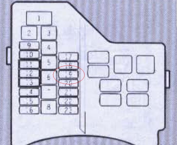

probier mal im sicherungskasten im mototrraum die sicherung NR. 19 schlußleuchte links. da sollte eigendlich auch die tachobeleuchtung drüber laufen.

ja bei mir leuchtet tatsächlich hinten links das licht nicht.
also die 19 probiere meinst du? ich werd gleich runter gehen

hoffe das die das ist... weis jetzt nicht wie die sicherungen beim facelift aufgeteilt sind..... sollte dann aber ne 10 A sicherung sein...
so sollte der sicherungskasten aussehen...

ja tatsächlich die sicherung ist durch. werd mich sofort aufmachen eine neue besorgen. hoffe das wird das problem lösen. großes danke schön im voraus.
