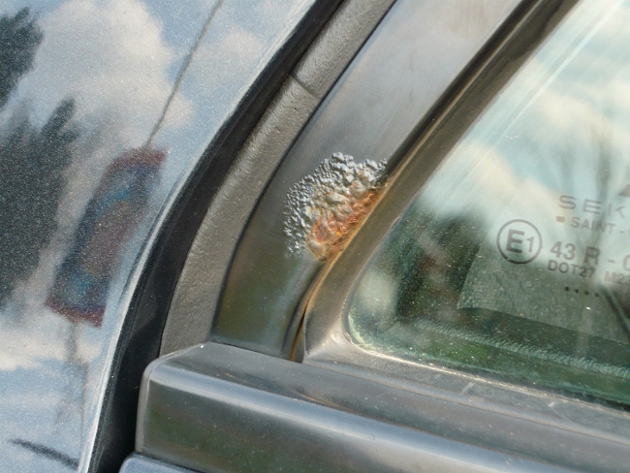

Hab vor einiger Zeit Rost an meinem Carisma entdeckt.
Ist an einer echt bescheuerten Stelle.
Es handelt sich um die hintere Beifahrerseite.
Habe mal 2 Bilder angehängt und hoffe das mir jemand sagen kann wie ich das wegbekomme bzw. was es kostet das entfernen zu lassen.
Das Geschwür was ich da an meinem Auto habe ist schon echt ein Graus.
Also bitte gebt mir nen guten Rat.
Gruß Daniel

Kann man die ganze Leiste nicht abschrauben? Oder ist das ein Teil mit der Tür? Das Austauschen der Leiste würde sicher günstiger werden, als den Rost wegzuschleifen evtl zu spachteln oder besser zu schweißen und neu zu lackieren.

Hab nun mal bei meinem geschaut und sieht so aus als ob die an die Tür geschweißt sind.
Dichtungen abnehmen, rost abschleifen und selbst neu lackieren.
Falls es nicht nur oberflächlicher sondern schon richtig "tiefer" Rost ist, könnt man ja auch ne andere Türin passender Farbe vom Schrottplatz holn und die verbauen...

Ich meine das geht von innen irgendwie. Ich glaube, wenn man die Türpappe abnimmt und dahinterschaut müsste dort irgendwo ne Schraube sein und dann sollte man das nach unten runterziehen können.
10/44 18.04.2010, 19:43
das ist ein teil der tür, das kann man nicht abbauen enno meinte sicher die strebe von dem fenster, denn diese kann man ausbauen

ich versteh das problem nicht.. ist eine sache von 15-20 min die stelle auszubessern.. ;)
abschleifen, grundieren, ein bisschen spachteln, nochmals schleifen und mit der spraydose drüber lackieren.
