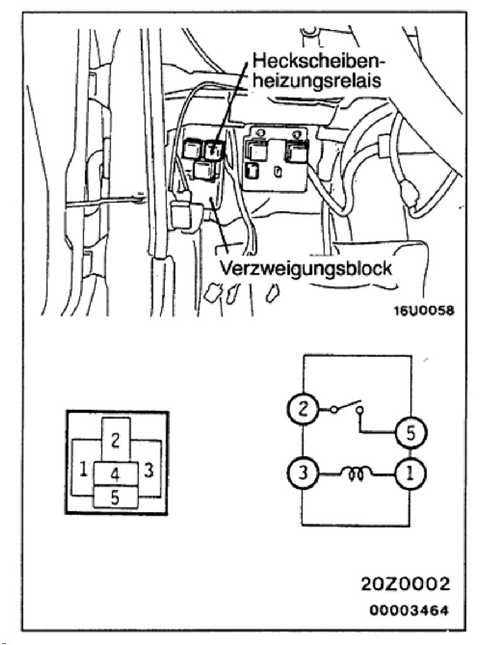

Nach meinen infos sitzt das Heckscheibenheizungsrelais im Fussraum über den Sicherungen.
Zum testen würd ich schauen ob ein baugleiches Relais irgendwo eingebaut ist und dann mal tauschen.
Ansonsten wird dir nur ein Neukauf weiterhelfen,es sei denn du bist in der Lage das Relais mal manuell durchzuschalten(12V auf die Steueranschlüsse),dann muss es klicken.
Welche Anschlüsse das sind kann ich dir aber nicht sagen.
Laut der Zeichnung sind es 1 und 3
