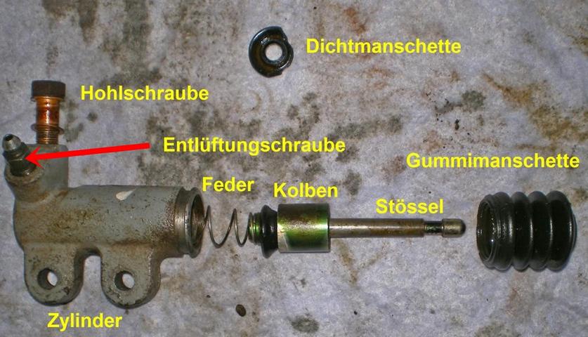

Repsatz für den Kupplungsnehmerzylinder 15€.
Nehmerzylinder 150€
Ist ne 1/2 Std.
Das sieht so aus.

genau ,hab so einen schon repariert ,allerdings an der Steuereinheit von nem Hydraulichen Kettengerät,da waren eigentlich nur die dicht Gummis platt.

hab gerade was gesehen :O die Manchette hängt in 3 Teilen dran .sieht zerkaut aus.
