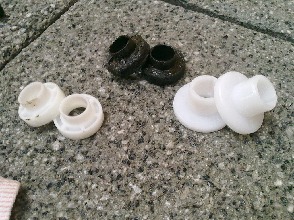

Habe die mittleren:
hier von abgebaut:
Jetzt müssen die zwei neuen weißen bestimmt da rein, und die dickeren zwei sind bestimmt für hinten richtig? Muss sonst noch was beachtet, gemacht werden?
/hm hab grad feststellen müssen das die alten buchsen genauso aussehen wie die neuen? Ist das normal oder liegt das Problem mit dem 1. gang wo anders
/2 okay verbaut, gänge gehen wieder sauber rein und kein haken beim 1.
punkt 3 fertig
hier von abgebaut:
punkt 3 fertig

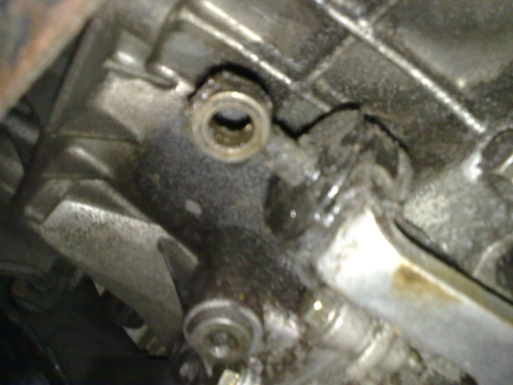

Könnte auch am Kupplungsöl liegen ,wann ist das denn letztes mal gewechselt worden?
Oder das Kupplungssystem ist undicht(hauptsächlich Nehmerzylinder).
Faltenbalg mal wegziehen.
