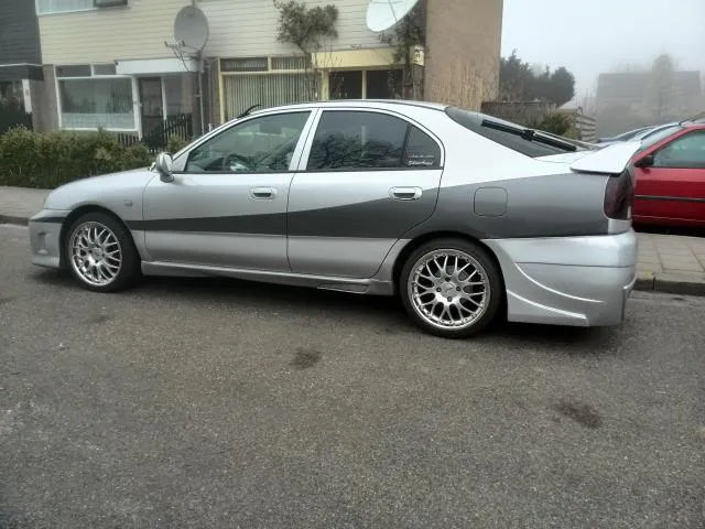

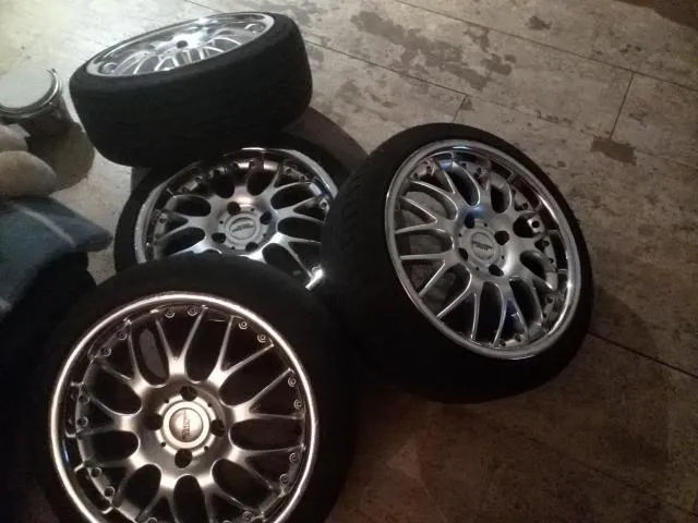

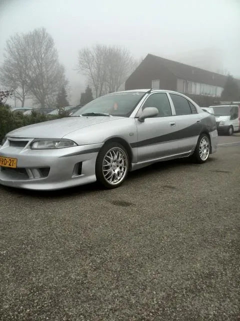

Endlich meine 17 zoll Felgen . Sind nicht das was ich gerne wollte ,aber da ich nicht mehr soviel in mein carisma stecken will und ich doch 4 neue reifen haben musste ,sind es diese geworden .Sind zwar gebraucht ,aber reifen sind noch gut und jetzt habe ich endlich meine 17 zoll.

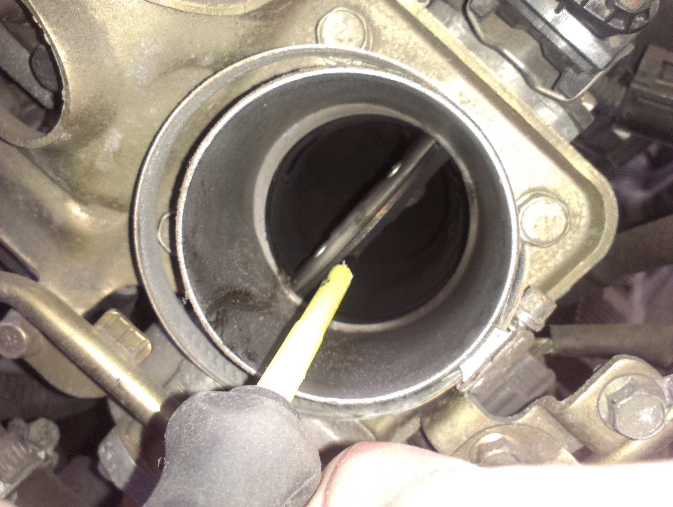

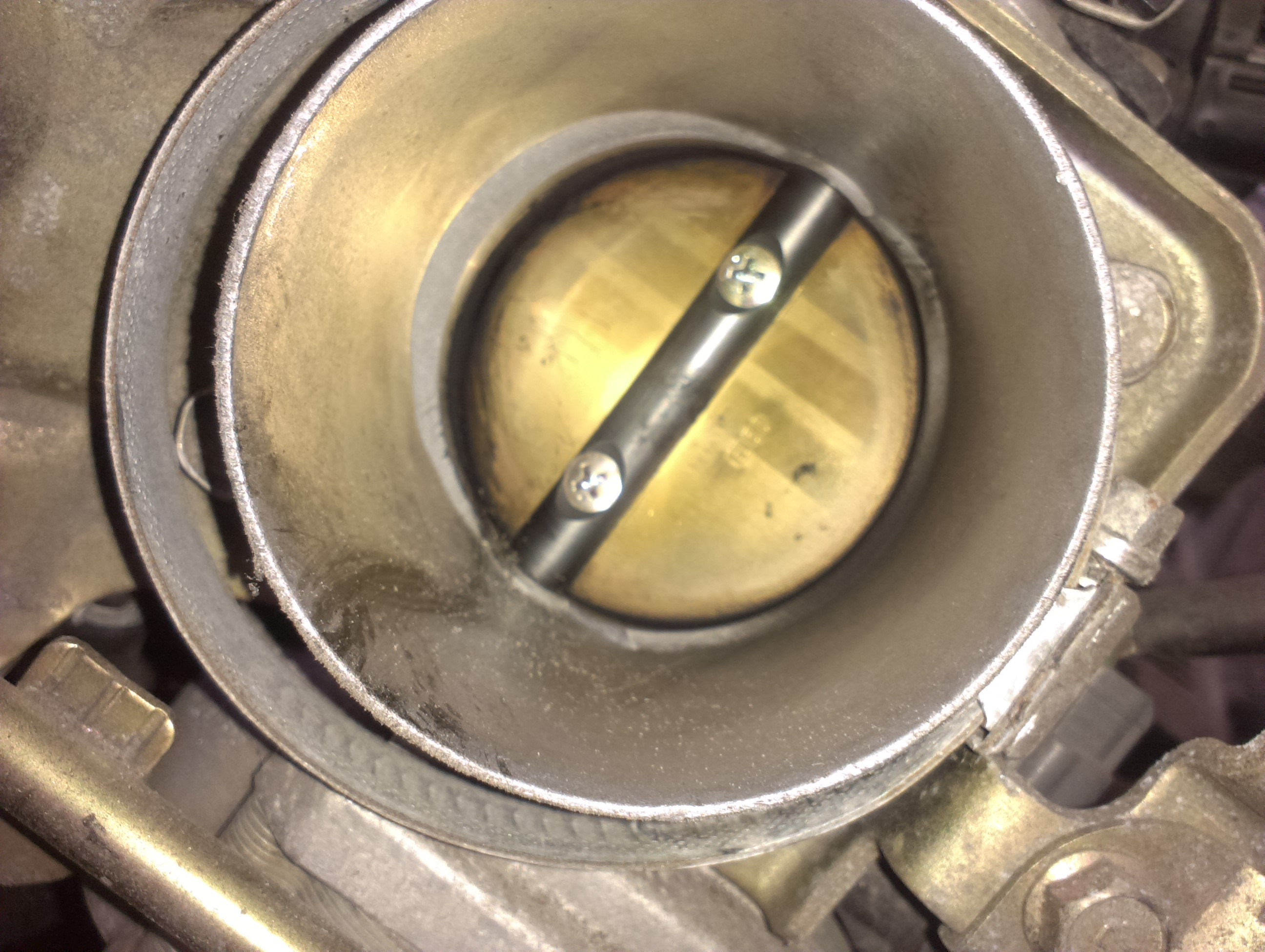

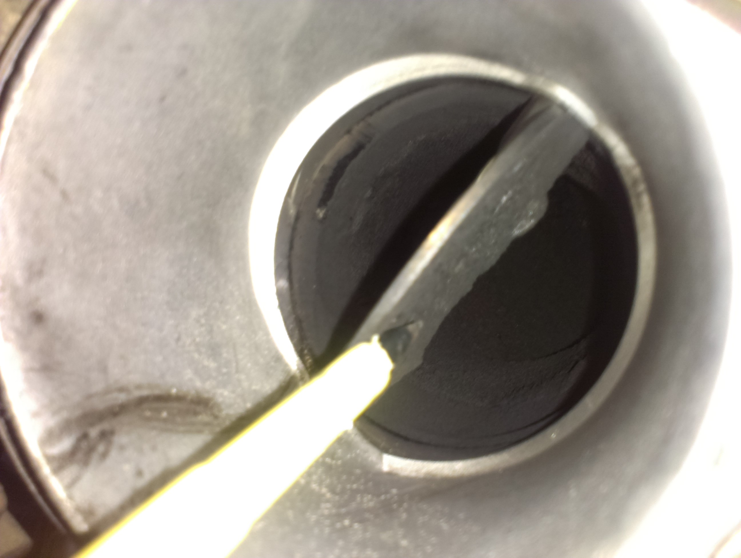

Und ich habe endlich mal den Luftschlauch abgerupft.. leider bestätigte sich damit die Vermutung und der vorsorgliche Einkauf ist gerechtfertig. Sie leidet an Lungenkrebs, wenn auch nicht im Endstadium.
Der Plan - grob - ist dann: erstmal "äußerliche" DK-Reiniger Kur, Motor Clean, die ganze Plörre direkt ablassen, neuer Filter, neues Öl, hoffen, dass der Verbrauch von 8,9L bei kirchenfrommer Fahrweise der Vergangenheit angehört. Ende der Woche dann evtl. noch Reifen wechseln. Mal sehen wieviel der ganze Spaß dann wirklich gebracht hat, notfalls muss ich nächsten Monat eben nochmal tiefer in die Tasche greifen und Drehmomentschlüssel und anderes Klimbim besorgen, damit ich die Ansaugbrücke runter bekomme und da reinen Tisch machen kann. DIY-sei-Dank wird das wohl nicht so schwer werden
Da kann ich dann auch mal die doofe AGR bei zumachen.

Das Anspucken der DK mit Reiniger war vermutlich nur begrenzt erfolgreich. Ich hatte ja schon irgendwo gelesen, dass sich Reinigungsschlauch und LMM nicht sooo wirklich vertragen. Reiniger direkt von hinten nach vorne durchziehen und zärtlich Drücken brachte zumindest nen bischen Schmodder an dem Reinigerschlauch - aber ich denke sauber ist anders und ich komm ums abbauen nicht drum rum
Dafür zeigt das Motoröl schon erste Wirkung. Im Leerlauf musste ich zweimal hinhorchen ob er denn wirklich noch an ist. Vibrationen und Laufgeräusche sind minimal und ich kann auch mal wieder nur mit der Kupplung anfahren ohne fast ins Lenkrad zu beißen.
