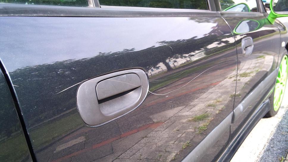

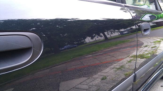

Habe mich die letzten Tage an dem Kratzer gewagt.Erst mit Farbe aufgefüllt mit 1500er Naßschleifpapier geschliffen.Danach mit Klarlack überzogen und nochmals geschliffen.Und heute mit Rot/Weiß Polierpaste in die Mangel genommen.
Zum Schluß mit Metallikpolitur gewienert.
Dafür das ich kein Lackieren bin,sieht das Ergebnis recht gut aus.
Hut ab, ist echt gut geworden

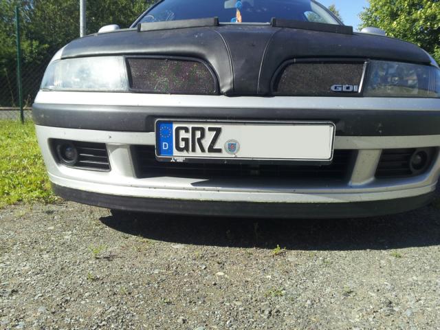

Hab heut meine Gummilippe rangemancht
! Wollt ja erst ne Tuning-Schürze, aber da setz ich hier garantiert iwo auf und bei ner Gummilippe is das net so schlimm! Der überschüssige ...schei* muss noch ab, aber ansonsten bin ich zufreiden! Auto sollte mal wieder gewaschen werden

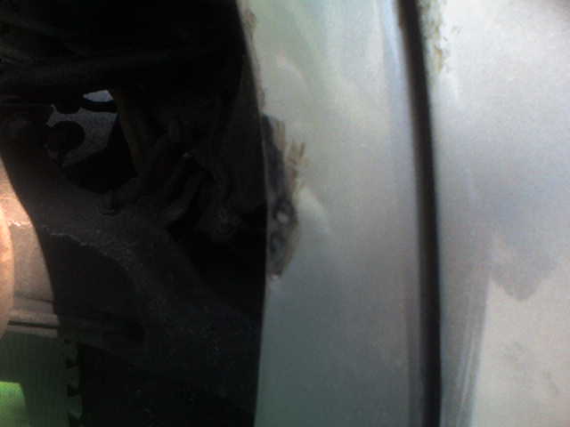

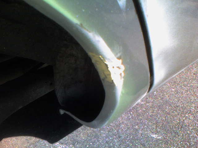

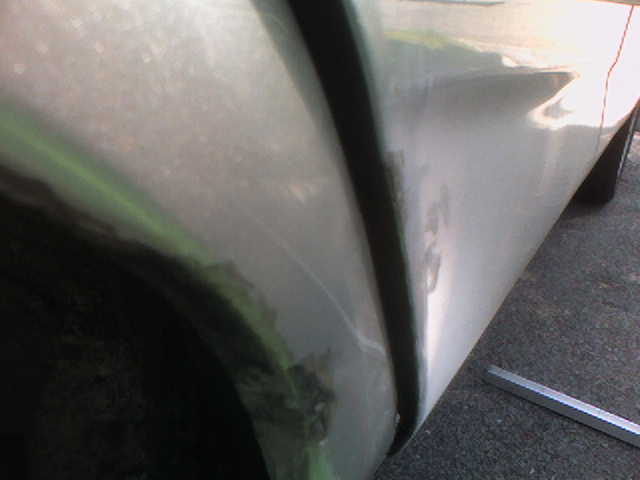

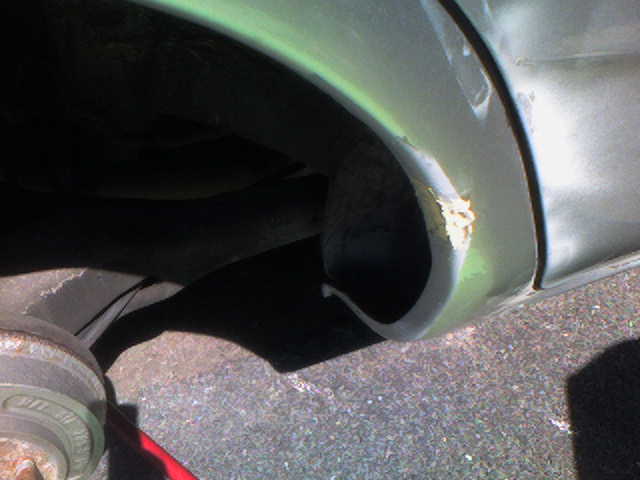

Gestern die Radkästen geschliffen und antirostmittel angebracht und mir einen Sonnenbrand dabei geholt
Man,war das heiss in der Sonne ,aber was muss das muss .Beifahrerseite war schlimmer als die Fahrerseite ,aber doch noch im grenzbereich .Dann haben wir unsere Heckschürze festgeklebt an den seiten ,die ist mir unterwegs von meinen Eltern losgegangen und von unten haben wir die schürze durch 2 aluminiumstreben (an der innenseite) versteift sodas sie nicht mehr flattert wenn man mal schneller fährt .
Nächste woche wenns Wetter es zulässt ,werden wir die Radkästen lackieren .
