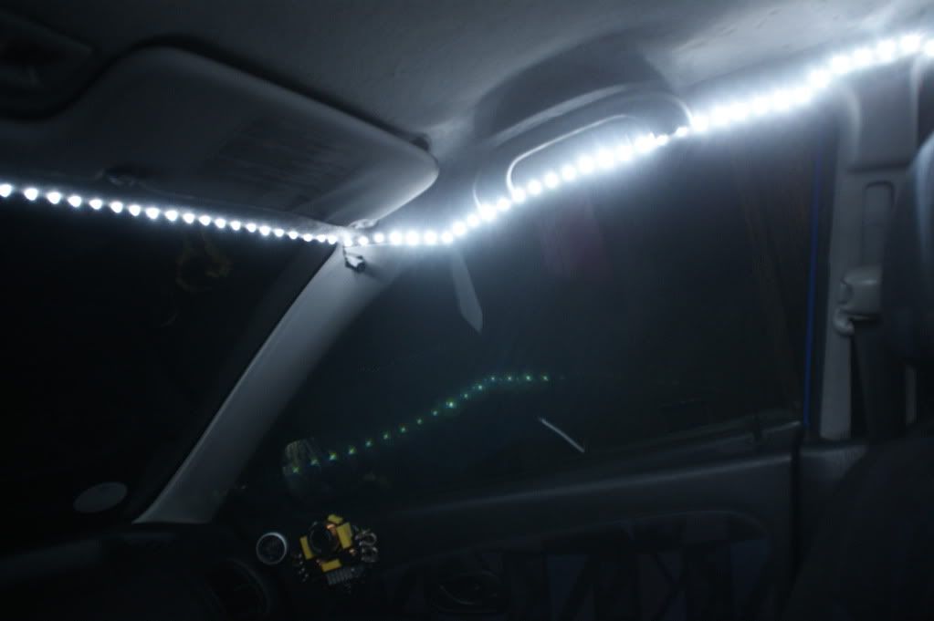

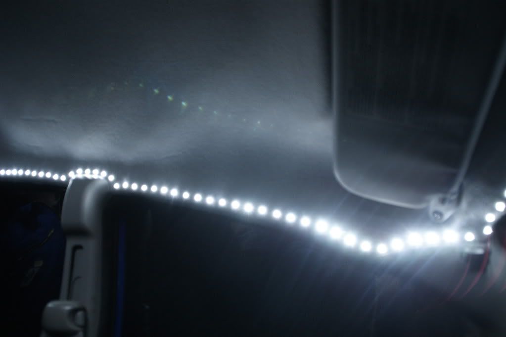

Nicht Heute sondern die Letzten Wochen..
ich habe 262 led´s in meinen Himmel gebastelt^^ alle 2cm eine 3mm Led B) jetzt geht die Sonne auf wenn ich die Tür öffne :lol:

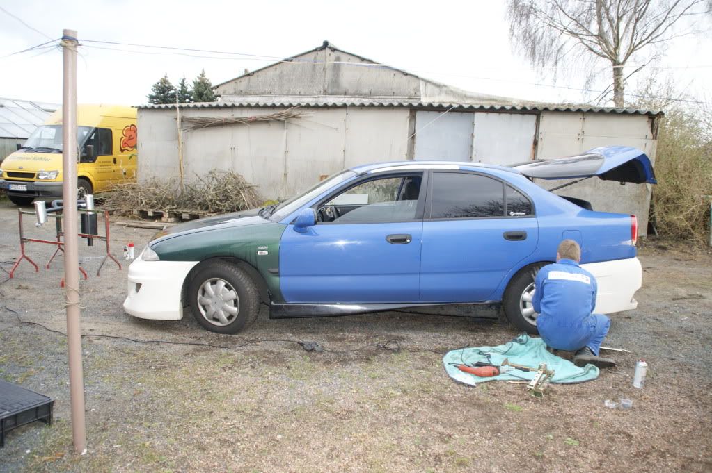

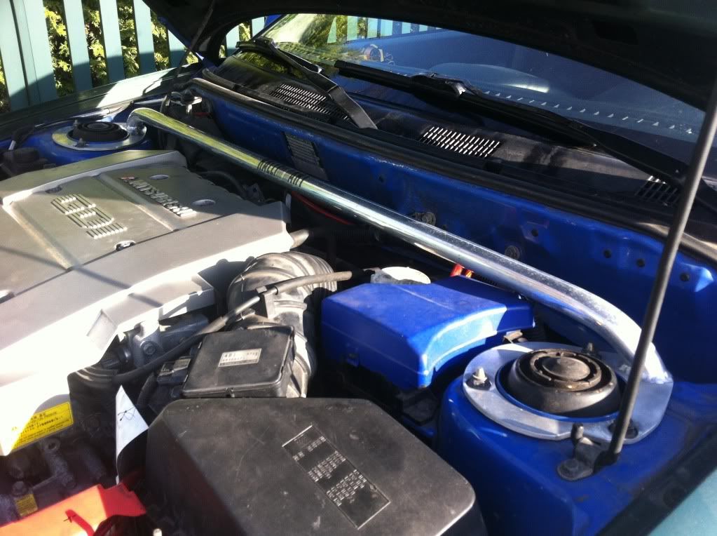

Und neue Seitenschweller und eine Domstrebe hat mein Regenbogenauto auch bekommen :ok: Bild
Nächsten Monat wird er Hoffentlich einfarbig :ok: :ok: :ok:
lasst kritiken hören (Außer über die Lackfarben :wall: )

ich hoffe du bist in ärztlicher behandlung... :D :D :D
nee, spaß beiseite... sieht echt hammer aus... allerdins solltest du dann nich über nacht vergessen die türen zu zumachen... :grins:

ich bin nicht heilbar :grins: jetzt gehts an die Türpappen^^
die Strasse wird im Umkreis von 2 Meter mit ausgeleuchtet... da werde ich nichtmehr vergessen das Licht aus zu machen :spin:

Mal ne doofe Frage zu der Domstrebe: lässt die sich nicht andersrum einbauen? Also sorum, dass der Bügel vorne ist? Würde zumindest der Steifigkeit mehr bringen...

Schicker Himmel, mal was anderes :) und ER sprach: Es werde LICHT B) :ok:

Denke nicht, da die Punkte für die Verschraubung sonst nicht mehr passen würden - die Motorabdeckung müsste dann sicherlich auch runter (was da wohl noch weniger das Problem wäre).

ich hatte sie mal andersrum dran gehalten... wie Franz schon schrieb, das Lochbild stimmt dann nicht überein und ich müsste eine neue Aussparung für den Haubenhalter fräsen... :td:

Das mit dem Lochbild hab ich auch schon vermutet, hatte aber diese gewisse Hoffnung. Absolut 100%ig lässt sich das ja leider aufgrund eines Bildes schlecht sagen. :haha:
Aber stimmt, an der Aussparung des Haubenhalters hätte man´sehen müssen. Darauf hab ich gar nicht geachtet.
Aber find´s schade dass die Domstrebe sorum montiert wird. So hat sie leider mehr Optik als Funktion.
Ist das eigentlich die, welche erst kürzlich bei Ebay raus ist?
2117/2967 09.04.2012, 17:15
Jupp ditt isse und 50 euro für das teil ist auch in ordnung denke ich... Der Ralli Art Schriftzug ist nur ein Aufkleber( was mir der Verkäufer aber vorher auch mit geteilt hat) ;)
Ich weis nicht ob es an meinem Unfall liegt oder ob es vom Hersteller so gewollt ist aber ich musste den wagen auf beiden Seiten aufbocken um die da rein zu kriegen. Sie ist quasi voll unter Spannung/Druck... :?
was sagen die Fachleute?

Dann hat´s dir wohl die Karosse leicht verschoben.
Ich bin zwar kein Fachmann, aber wie ich gelesen habe unterscheidet man in Druck und Zug. Domstreben sollten immer etwas unter Druck stehen (zumindest wenn sie einstellbar ist). Querlenkerstreben dagegen unter Zug. Hab´s hier schon mal irgendwo genauer erklärt, hab jetzt aber keine Lust es zu suchen.
Wenn´s dich interessiert kannst auch mal auf die Ultra-Racing Website gehen, da haben sie´s recht gut erklärt. Und dank vieler Bildchen brauchst dafür nicht mal allzu viel Englisch. :-)

Es ist doch völlig egal, ob die Strebe hinten am Dom oder vorne ist. Die Kraftübertragung erfolgt doch eh über die 3 Stoßdämpferschrauben....
