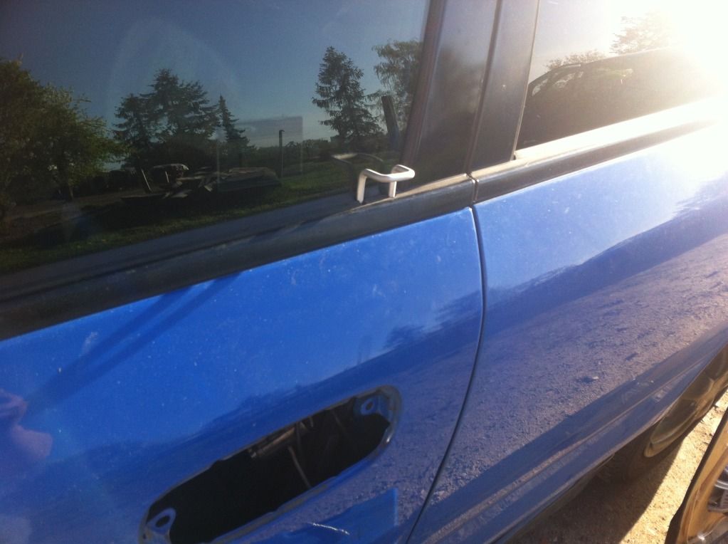

ich hab ein bisschen an meinen Türen gespielt
das ist erstmal nur ein Muster...
was hat er nur vor ?

ich hab ein bisschen an meinen Türen gespielt![]()
und geliefert wurde auch was![]()
Wehm es gefällt, konnte schon nur über lindis 'kleiderbügel" schmunzeln, wenn dann wie rainer paar dezente andere Türgriffe einschweist aber das geht gar ni sorry....
carismatiker98 schrieb:28.04.2012, 21:36...ich hab ein bisschen an meinen Türen gespielt![]()
Der Haken sieht aus wie ausm baumarkt n Haken, wo die Gegenstände aufgehängt werden.

Ne ne ne ne ne...! Das wurde mit Hilfe von Schraubstock, Lötlampe und gummihammer gebogen

Der Tüv hat mir gesagt das es eine Mechanische Entriegelung sein muss an der man auch im Notfall ziehen kann
das Problem ist das es keinen konkreten Gesetzestext dazu gibt und quasi jeder Prüfer was anderes erzählt...Bei deiner Idee mit dem Seilzug hab ich jetzt keine Vorstellung wie das funktionieren soll, weil die Stange die vom Türschloß kommt nieder gedrückt werden muss um zu entriegeln...
Ich hätte natürlich auch andere Griffe einschweißen können aber es gibt keine die mir gefallen... Fiat Barchetta Griffe? Hat jeder 2. ... Audi Griffe? hatt jeder 3. ... Also kommen die ganz weg
ich hatte ja auch geschrieben das es noch ein Muster ist. Mir persönlich sind die Bügel auch noch zu groß und werden in der finalen Version um einiges kleiner ausfallen und schwarz lackiert... Dann sieht die keine Sau mehr
es ist halt alles Geschmacksache und wenn es jemanden nicht gefällt respektiere ich die Meinung und hör mir die Verbesserungsvorschläge an denn man lernt ja noch
Gruß Philipp
Gruß Philipp

Finde dieses Bügelding auch nicht so schick, vorallem wenn es lackiert ist, platz der Lack doch ehh ab...
Habe mal vom TÜV gehört, dass ein Entriegelungsmechanismus klar erkennbar sein muss, da bei einem Unfall die Ersthelfer nicht lange suchen sollen.
