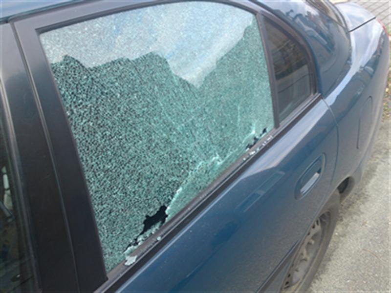

Scherben hinten raus gesaugt.
ich bin der Meinung das mir jemand was reingehauen hat und es wieder raus gezogen hat....aber
Die Polizei meinte es sei ein Materialfehler????
nur weil die Scheibe nach außen gewölbt war.Geht sowas???
Weiß jemand wie schwer es ist die Scheibe einzubauen??
1. Bei mir ist die Scheibe original, also unzerstört, etwas nach außen
gewölbt.
2. Hast Du hinten elktr. Fensterheber? Könnte dann die Endabschaltung nicht funktioniert haben?
3. Wenn du die Innenverkleidung der Tür abgebaut hast, wirst Du
sehen können, wie Du die Scheibe da rein bekommst. Is gar nicht so
sehr schwierig.
gewölbt.
sehr schwierig.
Also der Sprung geht von unten nach oben und ist mittig, daher könnte es sein, dass es von der Hebeautomaik kommt.
Die Reste von der Scheibe müssen ja sowieso raus. Dann kannst du
mal ein Holz o.ä. - quasi als Scheibe - reinstecken und hochfahren.
Da läßt sich feststellen, ob das Ding abschaltet.
Könnte oben mittig ein harter Gegenstand in der Scheibennut hängen?
Der hätte dann die Scheibe punktförmig belastet - ein Steinchen z.B.-
und das Sicherheitsglas geknackt.
Der Hebermotor ist sehr stark und Punktbelastung verträgt das
vorgespannte Sicherheitsglas überhaupt nicht.
Deshalb wird es für Frontscheiben nicht mehr verwendet, da nimmt
man heute Mehrscheibenglas - nicht vorgespannt.
also das da was in der nut sein könnte kann ich mir nicht vorstellen,hatte das fenster das letzte mal vor ner wochen unten.oder da is was zwischen gekommen und ist jetzt erst durch den druck kaputt gegangen.so ein mist jetzt muss ich mit plastik im fenster rum fahren bis die neue scheibe da ist
der hebemotor müsste doch eigentlich wieder runterkommen wenn da was zwischen ist oder??
mit dem holzteil werde ich nachher ausprobieren und mir dis nochmal anschauen mit schwiegerpapa(kfz-schlosser)
