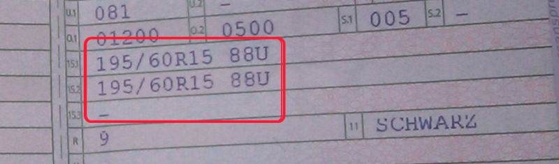

195/60/15? sicher? die kombi darfste doch glaube gar net fahren... es sind mein ich nur 195/55/15 erlaubt am cari...
vorne musst du nix machen... es kann höchstens sein, dass du hinten börteln musst... aber am besten kuckst du unter carisma faq (links in der leiste) in der rubrik maximale felgengröße... da findeste eine super tabelle, die dir alle fragen beantworten sollte... :ok:

Snake hat am 06.11.2010, 01:14:195/60/15? sicher? die kombi darfste doch glaube gar net fahren... es sind mein ich nur 195/55/15 erlaubt am cari...
bei mir schon

hmm... ich bin der meinung mal gelesen zu haben, dass die kombi nich erlaubt is... kann au sein, dass die fürn vorface gilt.. :denk:

also ich habe den Facelift Carisma und der hat 195/60 R15
gruß Wutzman

ja bei mir ist das auch die größe danke jungs für die antworten dann werde ich mal ab 2011 mit dem tiefer und so beginnen heheh
