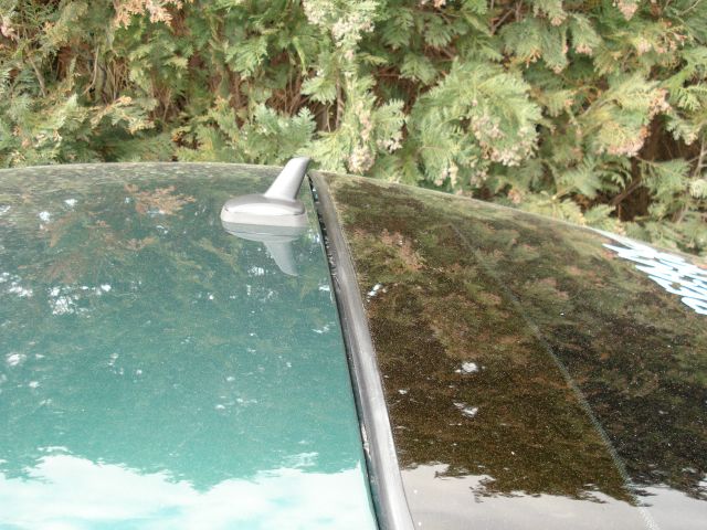

Keiner? Dann heute ich :ok: Wohlgemerkt beim Vorface.
Ganz schöne Arbeit....Den Dachhimmel muss man mit SIE ansprechen. Aber alles in allem ist es rund gelaufen. Original-Antenne wird noch entfernt und Loch wird verschlossen und lackiert. (Fachwerkstatt)

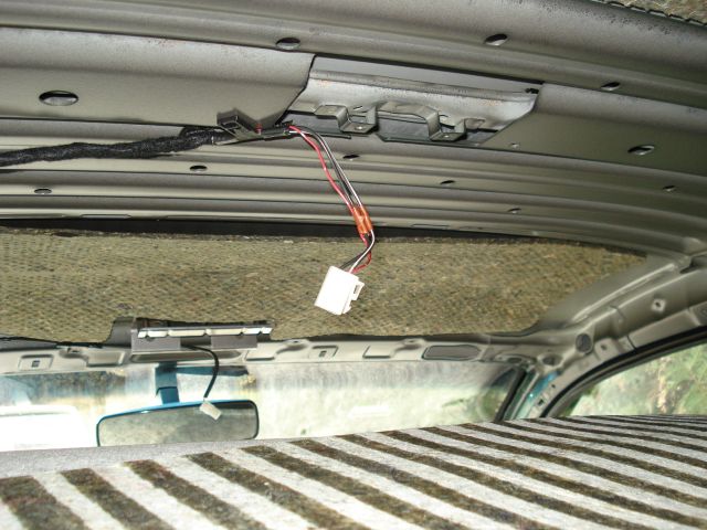

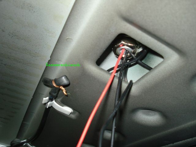

19/20 15.03.2011, 17:00
o.k. ich such mal die besten von meiner Kamera raus, aber ich hab da noch ein anderes Problem :denk: Der Radioempfang mit dieser Antenne ist ja unter aller Sau.
Ich hab ein 4m Verlängerungskabel von der Antenne bis zum Radio gezogen. (Original Radio-Zubehör). Die 12V-Leitung zur Antenne gelegt, angeschlossen ist etwas besserer Empfang als ohne. Einen 5-Euro Antennenverstärker dazwischen geschalten-auch wieder etwas besser, aber noch lange nicht so ein glasklarer Empfang wie mit der Original-Antenne im A-Holm. Muß ich mich damit abfinden oder gibts ne Lösung. Die Forum-suche hab ich schon bemüht, da gibts nix passendes dazu, und bei Guggel gehts nur um VW und Konsorten. :hau:
