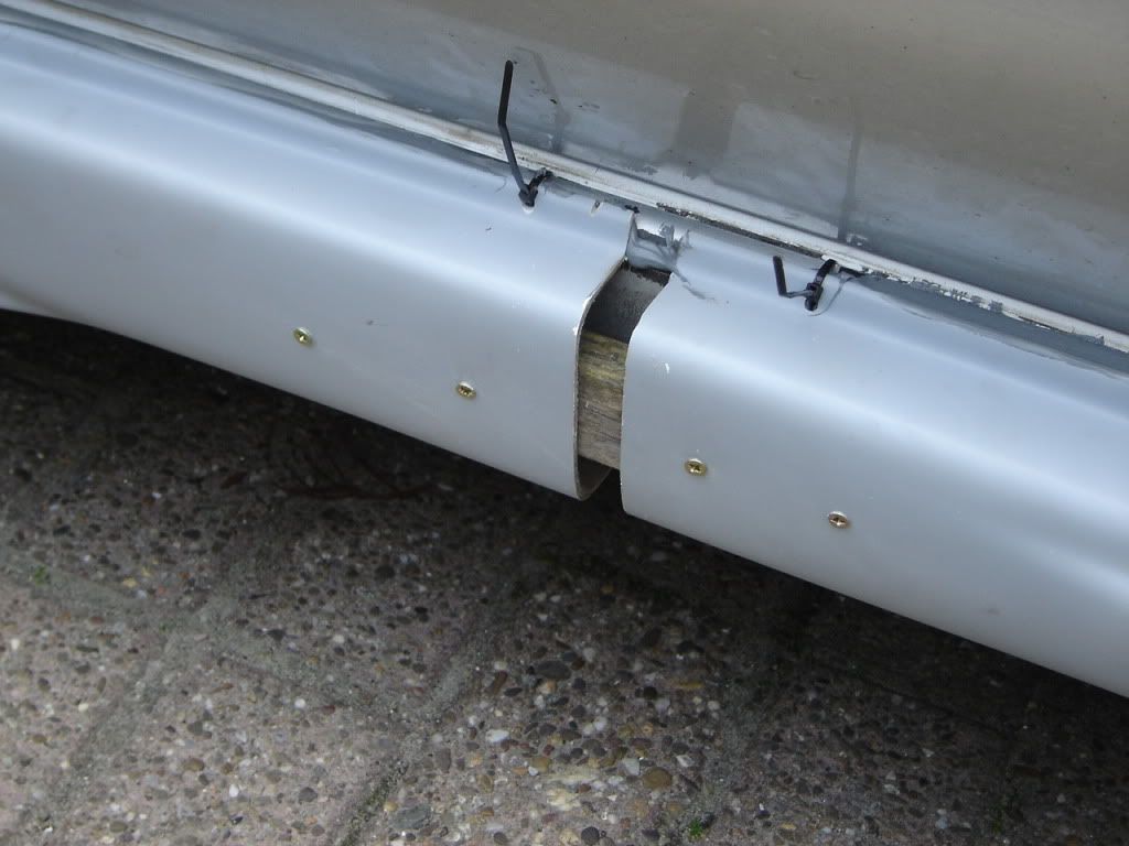

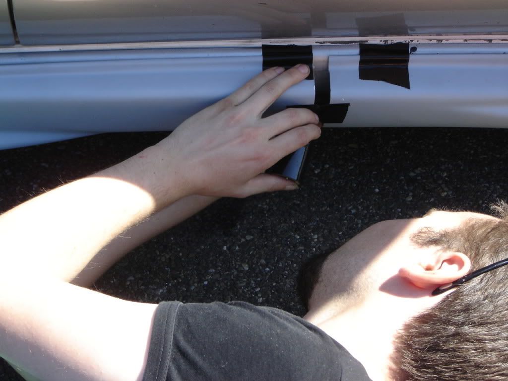

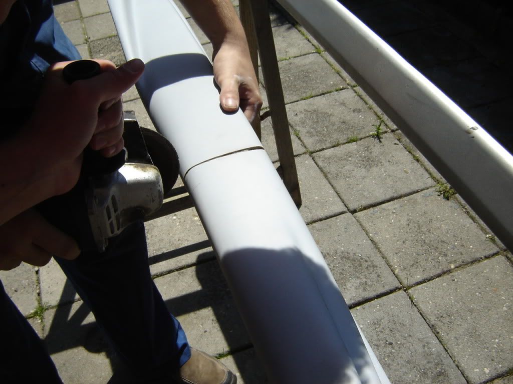

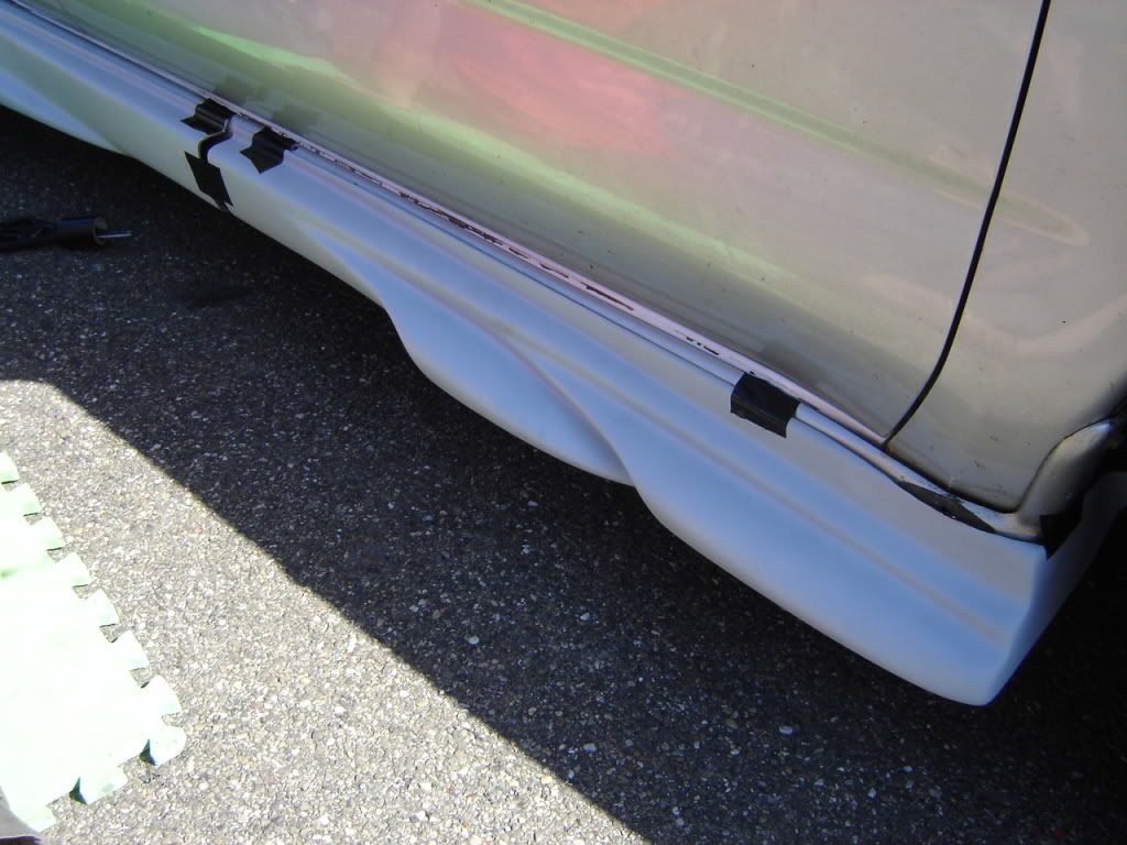

so die ersten bilder von den angepasten Schwellern ,wir werden sie also doch an den originalen laminieren ,aber da die neuen etwas kürzer sind musste sie in de mitte durchgeschnitten werden sonst passte es nicht an den Enden .Dann musste auch noch was aus den originalen schwellern raus ,weil sonst die schweller zu weit rausstunden ,man,man,man ..was bin ich froh das ich ein guten Freund habe der das kann ,aber fange doch an zu zweifeln ob ich die richtigen schwellern genommen habe ..naja ,wir werden es ja sehe wenn es fertig ist .
Auf den bildern sieht es noch etwas merkwürdig aus ,aber es musste ja am auto angepast werden .Die ersten 3 bilder sind von letzte woche Samstag .
Und das haben wir heute gemacht ,kleines stück holz hinter geschraubt und dann an den originalen festgemacht und mit Powerleim fixiert .Dies ist erst die beifahrerseite ,die Fahrerseite haben wir jetzt soweit das wir die am nächsten WE auch soweit fertig machen wie die andere seite .

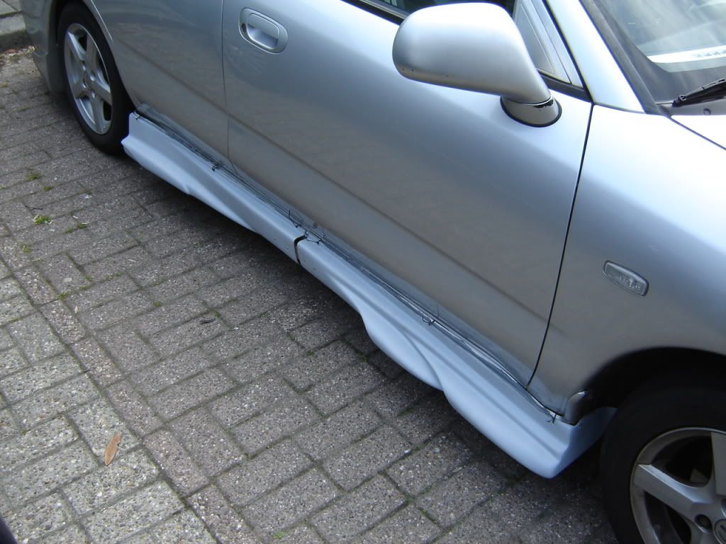

Sieht gut aus.Aber ragen die durch das drunterlassen der alten nicht etwas zu weit raus?

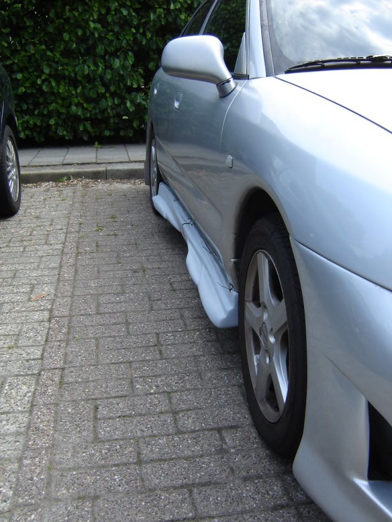

Also beim aussteigen muss ich dann schon aufpassen ..wir haben schon ein stück aus den alten schwellern rausgeschnitten damit die neuen etwas mehr nach innen kommen ,aber auf dem bildern sieht es anders aus ,als es wirklich ist .Hinten liegen die genau auf der gleichen höhe/breite wie die schürze ,vorne sind sie ein ganz kleines stück breiter als die stst ,aber das ist echt minimal .ich denke man muss es erst sehen wenn sie lackiert sind und richtig fest sind sie auch noch nicht ,also wir können sie vorne noch ein bisschen nach unten drehen ...

O.K. dann mal abwarten.Aber bis jetzt,wie schon gesagt,Top.
