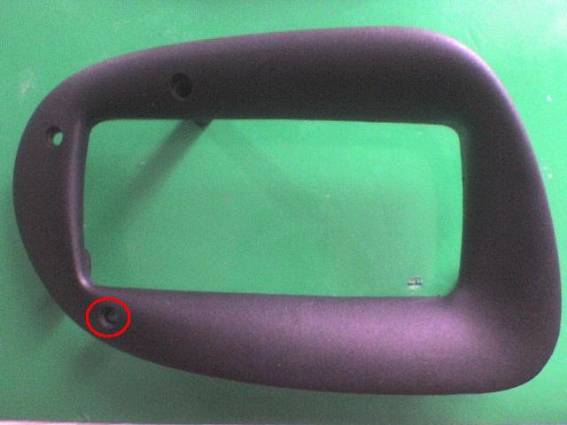

hätt da auch mal ne frage, weis aber nicht obs hier so reinpasst, wollte aber kein neues thema extra aufmachen.
Hab auch noch paar nsw rumliegen, die eckigen (siehe Seite 1 erstes Bild). Die sind ebenfalls von nem 98er cari.
meine frage ist nu, wozu noch die eine bohrung in der blende ist (siehe Bild). An der Stst ist nichts dafür vorgesehen das dort noch etwas zum anschrauben ist. An der stelle ist bei mir eine metallklammer, wo die normalen bleneden mit reingeclipst sind. übrigens habe nen 96er cari.
Blende der eckigen NSW.
