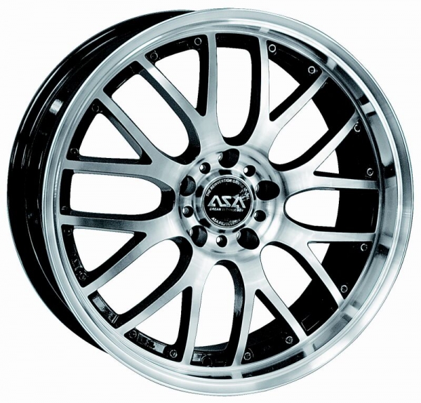

für C4l2ism4 die Felge ist diese:
Die Felge
28.05.2008
6 Themen, 30 Beiträge
203/586 06.06.2008, 09:23
schicke ASA Felgen! ich find die auch geil! wie gesagt wir brauchen die ET! nebenbei ich würde sie dir in 17" empfehlen!
weil wenn du die in 16" holst und dann noch platz hast ärgerst du dich drüber!
204/586 06.06.2008, 17:58
205/40 r17 ASA AR 1 sw Frontpoliert 7,00 × 17 schwarz frontpoliert ET38
so jetzt habsch die et gefunden und was sagst nu?
