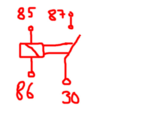

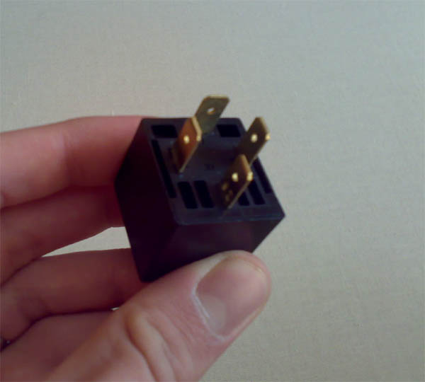

Ich habe ja immer noch das Problem, dass ich meine Nebelleuchten nicht benutzen kann, weil das + Kabel immer heiß wird und somit auch der schalter. ICh möchte jetzt versuchen das Problem mit einem Relai zu behebn.
hab mir ein gekauft hab aber keine ahnung wie ich es einbauen soll. kann mir jemand helfen? hir ein bild davon und ein Bild von der Skitze die auf dem Relai ist.
Ps.: Die Zehlen von der Skitze finde ich jeweils auf der anderen Seite neben den Metalsteckern.

34/133 14.03.2007, 14:58
ich weis das da drei steker zusammen geschlossen werden welche das jetzt sind kann ich mich nicht mehr daran errienern

38/133 14.03.2007, 16:35
Alsooo:
30 - gehst du direkt an die Batterie
87 - damit gehst du an Plus von den Nebellampen
85 - das müsste die Steuerleitung sein, da musst du von irgendwo dann 12 V nehmen und den schalter zw. klemmen
86 - müsste dann Masse sein...
hoffe das war auch alles richtig *g*.... aber ich glaub schon
EDIT:
so hier hast du es nochmal SCHWARZ auf WEISS :)
Relais Anschlüsse
sind halt nur andere zahlen
Sobald du also den eingebauten Schalter drückst.. gelangt Strom von 85zu 86, dadurch zieht die Magnetspule an.... indem sie Anzieht Öffnet oder Schließt das Relais.... und der Strom gelangt von 30 zu 87 und dein lampen müssten leuchten :)

39/133 14.03.2007, 16:51
Ich dake dir, werde es dann so ausprobieren. sollte was schief gehen schicke ich dir dann ne rechnung zu :haha: ne spaß....dankeschön nochmal :ok:
