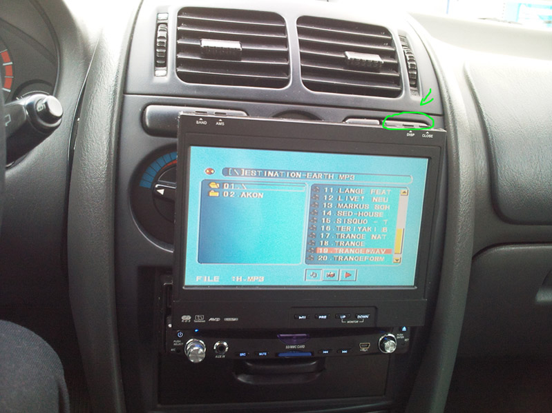

hab gestern einen mercedes gesehen wo der blinker leuchtet naja sah i-wie bissle komisch auch bei dem modell des waren noch so clarglass scheinwerfer naja
mit led wäre das auch geil aber da muss ich ja wahrscheinlich noch ein paar kleine löcher bohren damit ich leds reinbekomme.
und diese 2 faden birnen oder wie auch immer gibt es für den cari nich ?
hat jemand schon den nicht belegten schalter siehe bild grüne markierung angeschlossen?
wie man da dran kommt oder so wär echt geil
