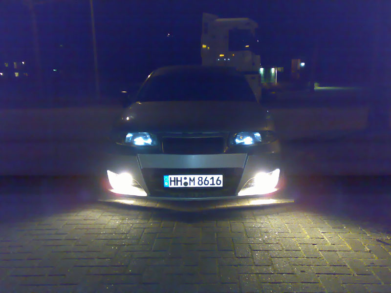

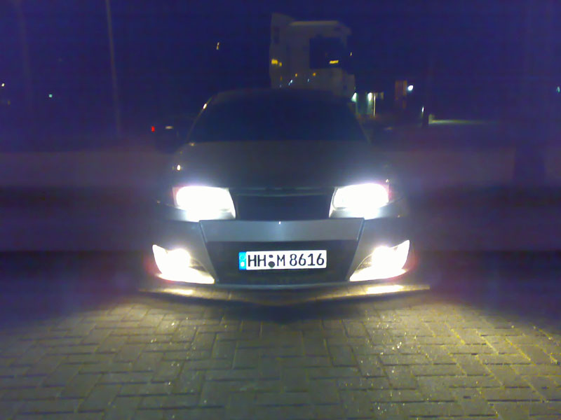

Dank eines Relais und der Einbauanleitung von mArV (danke nochmal) funktionieren meine Neblleuchten einwandfrei.
so schauts jetzt aus :ok:
Nebels+Standlicht
nebels 1.jpg (76.75 KiB) 1575x betrachtet
Nebels+Abblendlicht
nebels 2.jpg (69.71 KiB) 1575x betrachtet

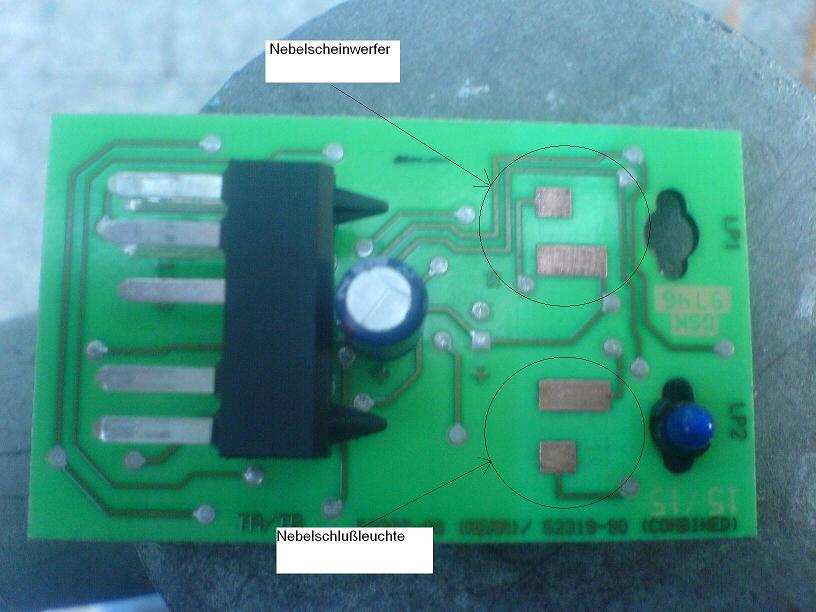

Hab mir auch nachträglich Nebelscheinwerfer eingebaut. Allerdings originale. Hab die erstmal an den vorgesehenen Befestigungspunkten verschraubt und an die Vorhandenen Kabel angesteckt.
Ich dachte, bis ich diesen sauteuren (originalen) Schalter mal irgendwo günstig herkriege, mach ichs mit nem anderen. Will aber die dafür vorbereiteten Kabel benutzen, und nicht nochmal extra welche ziehen.
Wie hier schon öfters gesagt wurde, ist ein Kabel für den Schalter hinter dieser Abdeckung (links vom Lenkrad) vorhanden. Das hab ich allerdings nicht gefunden. Der Schalter für den Nebelscheinwerfer ist ja genauso groß, wie der für Nebelschlussleuchte, und da steckt hinten ein großer Stecker drin. Ich glaube daher, dass die Kabel für die NSW schon im Schalter drin sind, aber dort irgendwo tot enden.
Kann mir das jemand bestätigen? Falls ja, kann ich dann die Kabel einfach vor dem NSL-Schalter durchzwicken und da einen Schalter für NSW dranhängen? Oder sind in dieser Einheit mehrere Bauteile drin? Zb Relais, oder so?

Kann mir nicht vorstellen, dass das was bringt. An den NSW selbst gibt es zwei Kabel: plus und minus. Keine Steuerleitung. Am Schalter sind allerdings ganz dünne Kabel. Das bedeutet, es muss irgendwo ein Relais oder Transistor sitzen. In direkter Nähe von Scheinwerfern oder Schalter ist aber nichts zu sehen, und ich hab keine Lust, mich durchs ganze Auto zu graben.

Muss nicht unbedingt sein. Wenn zu den NSW keine direkte Steuerleitung hingeht, aber aus dem Schalter eine rausgeht, heißt das wahrscheinlich, der Schalter ist wirklich nur ein Schalter. Also da ist kein Relais oder so drin. Könnt ich mir jedenfalls vorstellen.
Wäre ganz nett, wenn jemand mir mal alle Kabelfarben an dem Schalter nennen könnte, am besten jemand, der ein Facelift-Modell fährt.
