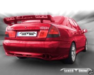

hallo leute bin noch net so lang hier
bin momentan am umbauen also eigentlich soweit fertig habe da noch ein paar probleme bei der abnahme vom tüv
erstes problem habe mir eine evo hutze angebaut hatt da jemand eine idee bzw einen tipp wie ich die eingetragen bekomme ist ein material gutachten dabei aber irgenwie hatt der tüv da immernoch probleme mit gibt da noch irgendwie ne möglichkeit da was dazu zu besorgen oder begutachten zu lassen um es dem tüv schmackhaft zu machen ?
zweites problem ich habe mir einen heckspoiler angebaut (siehe bild unten ) habe aber auch da nur ein material gutachten un da fehlt dem tüv die angaben zu reibungswiederstand oder sowas wollte fragen ob da jemand eine abe oder ein teile gutachten für hatt oder so der heckspoiler hatt die nummer VHF-2d600120

also was papiere für den spoiler angeht, sollteste dich am besten an carisma146 wenden... der hat den spoiler... (is übrigens auch sein auto auf dem bild ;) )
