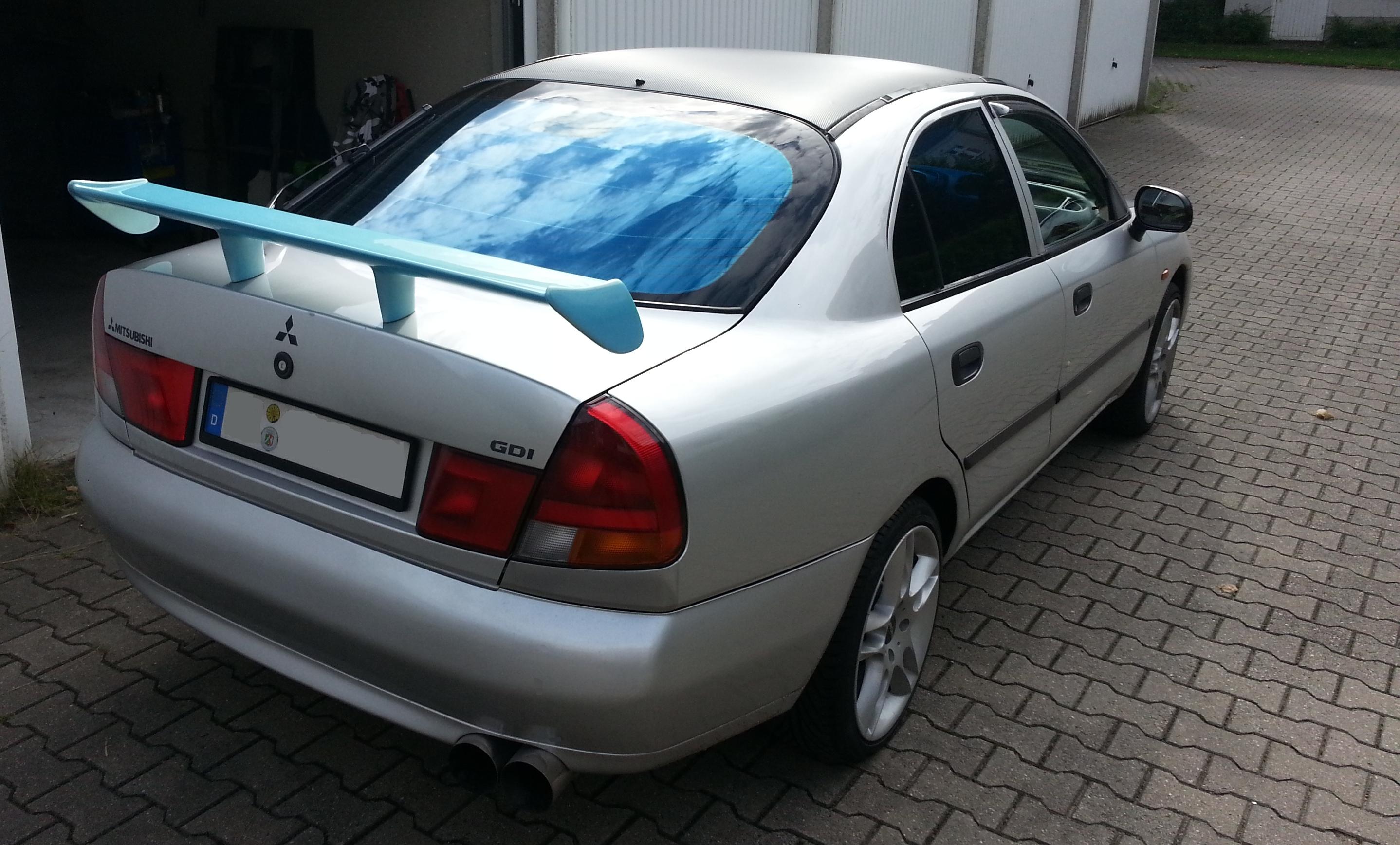

Hallo Liebe Carisma Gemeinde, ich habe folgendes Problem und zwar:
Habe ich einen Heckspoiler von der Firma Schreiter ersteigert und bekomme Ihn jetzt nicht eingetragen !
Der Spoiler war aber schon mal eingetragen, auf einem anderen Fahrzeug!
Vielleicht hat einer von euch so einen schon mal eingetragen und kann mir die erforderlichen Unterlagen zukommen lassen.
Ich hatte heute ein ausgiebiges Gespräch mit einem TÜV Prüfer der TÜV Nord Station, der mir erklärte das wenn einer den Spoiler schon mal eingetragen bekommen hat und erforderliche Unterlagen schon mal vom TÜV selber erhalten hat könnte er mir den Spoiler eintragen.
Ich habe folgendes Gutachten was ich besitze im Anhang angehängt und auch ein Bild von dem Spoiler, wie gesagt habe auch eine Kopie von der damaligen Eintragung im Fahrzeugschein, das reicht dem Prüfer aber leider nicht!

Der Spoiler steht Gott sei dank nur auf der Klappe und ist noch nicht montiert, habe noch keine Löcher reingebohrt :ok:
Leider hat er keinerlei Nummern drauf auch keine KBA Nummer.
