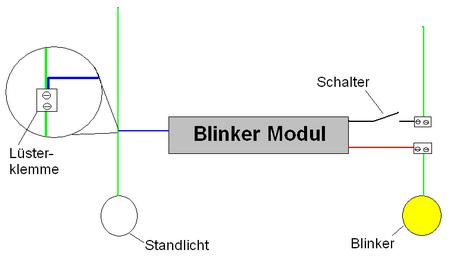

Ich habe mir US-Standlicht Blinker über e-bay bestellt, eingebaut habe ich sie laut Zeichnung.
Wenn ich die Module ohne Schalter einbaue geht alles wunderbar, also sind die Module i.O.,
mit Schalter allerdings leuchten die Module immer (nicht mit Schalter abschalt bar, nur über Standlicht aus=aus) und wenn ich mit Schalter ausschalte geht nur das Blinklicht aus, sodas nurnoch das Seiten- und Rückblinklicht geht.
Normal wäre bei Standlicht leuchten die Frontblinker gedimmt mit, bei Blinken dann heller, durch den Schalter leuchten sie halt nicht die ganze Zeit.
Bild 1 ist der original Plan

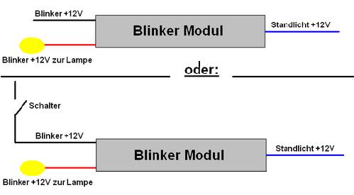

Bild 2 ist eine Zeichnung von mir wie ich die eingebaut habe

für was brauchst du einen Schalter?
hab die Dinger auch drin aber ohne schalter und gab noch nie probleme. nich mal bei tüv oder im außland :ok:
