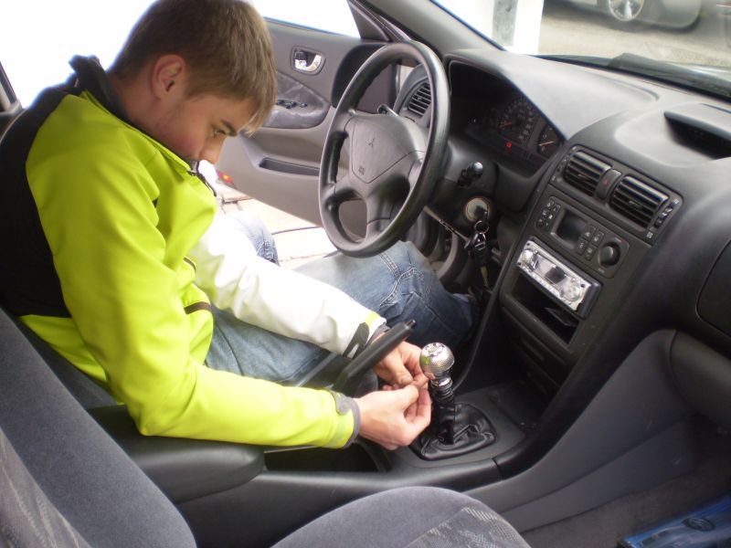

6/13 01.11.2009, 10:13
Ich glaube da hat Hellboy(Razorblade) die Ideallösung dafür.Heissluftklebepistole usw....
Hält wie Sau und schaut gut aus :ok:
