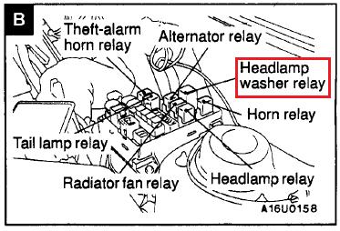

Es gibt auch eine einfachere und bessere Möglichkeit, wo man keine Kabel anschnitzen muss.
Ich hab das Standlicht-Signal direkt am Sicherungskasten abgegriffen. Da ich keine Scheinwerfer-Reinigungsanlage habe, ist der Steckplatz dafür frei (siehe Bild ganz unten). Die Kontakte sind jedoch beschalten.
Man kann dort wunderbar das Standlicht abgreifen. Absichern braucht man das ganze auch nicht, da es normal auf die Sicherung fürs Standlicht bereits mit abgesichert wird.
Hab mir den passenden Kontakt rausgesucht (wenn du willst kann ich mal gucken welches es war) oder du misst es mit einem Multimeter einfach aus.
Dann bin ich einfach mit ner Steckzunge auf den Kontakt draufgegangen. Fertig!
Das ganze gilt natürlich nur für die Front. Am Heck musste es so machen wie schon beschrieben wurde.

klar so kann mans natürlich auch anschließen-aber für jemand "unerfahrenes" würd ich nicht empfehlen im sicherungskasten rumzubasteln.dazu müsste man dann noch das kabel der seitenmarkierungsleuchte verlängern usw.
aber machbar isses auf jeden fall.
