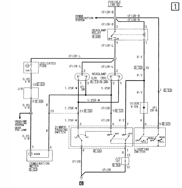

So ich hab mal in die Stromlaufpläne für den Facelift geschaut (siehe Bild).
Fern- und Abblendlicht werden nach Masse geschaltet (über den Dimmer-Passing-Switch - also je nachdem welche Stellung der Lenkstockschalter fürs Fernlicht hat).
Wieso willste denn überhaupt die Scheinwerfer wechseln. Dein Problem bleibt danach ja immer noch, weil es mit den Scheinwerfern gar nix zu tun hat.

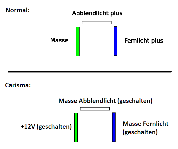

Das Problem an der ganzen Sache ist, das wenn das Licht eingeschaltet wird, an einem Pin dauerhaft +12V anliegen.
Die anderen 2 Kontakte werden dann je nachdem ob Fern- oder Abblendlicht nach Masse durchgeschaltet.
Somit gibt es keinen dauerhaften Massepunkt.
Ich stell mir das ganze so vor wie auf dem Bild dargestellt. Je nachdem ob Fern-oder Abblendlicht leuchten soll, wird an dem entsprechenden Pin die Masse geschaltet. An einem Pin liegen halt die +12V nach Betätigen des Lichtschalters an.
