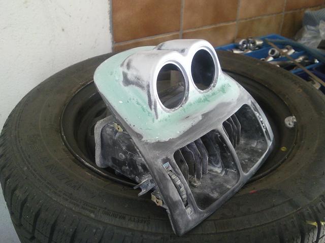

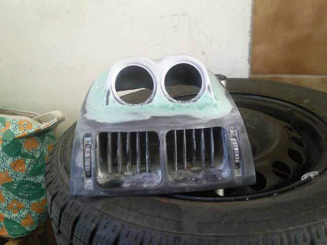

Da ich die Woche Urlaub habe und ich mir sowieso schon länger mal n paar Zusatzinstrumente verbauen wollte, hab ich mich mal dran gemacht was zu basteln. Leider hab ich noch nie mit GFK gearbeitet, aber für den ersten Versuch find ichs bis jetzt nicht schlecht. Lasst euch gerne drüber aus, bin für jede Kritik oder Idee dankbar.

Was für Instrumente sollen denn rein?
Hab bis jetzt nur Reparaturen mit GFK gemacht, immer erfolgreich. Das gute ist du kannst immer wieder was neues drauf machen und wieder abschleifen, bis es dir gefällt! Kann dir sonst auch nur raten dir Zeit zu lassen, wenn Fehler drin sind und du unzufrieden bsit wirst du nicht glücklich damit werden.

Glaube die Symmetrie haut da nicht ganz hin, aber fürs erste mal
hast die beiden Grundformen, welche du oben raufgespachtelt hast, schon vorher gehabt?

@ TobiDel
Will mir ne Öltemperatur- und ne Öldruckanzeige reinbauen.
@ Beppo
Die Symetrie passt, sieht nur so aus weils auf nem schrägen Untergrund steht.
Die Grundform war so n Fertigteil von Ebay.
Habs bis jetzt ja auch nur auf den oberen Teil der Mittelkonsole gesetzt, bin mir noch net 100%ig sicher wies später mal aussehen soll.

jo die idee is nich schlecht.
andere haben da ihren monitor
ich hätte das allerdings noch n tick tiefer eingelassen wegen der optik-aber muss man sehen wenns fertig is.
und das ganze gehäuse bissel zum fahrer hingeneigt.
aber fürn ersten versuch sieht das ganze schon ganz gut aus.
wirst das beledern oder lackieren?

@ freeeak
Wird lackiert, weiß nur noch net in welcher Farbe.

Entweder schwaze Klavierlackoptik oder weiß, bin mir aber noch net sicher, obs nicht zu arg blendet. Hab momentan auch net so viel Zeit weiterzumachen, weil in der Firma grad viel los is. Wenns was Neues gibt stell ich Bilder rein...

Hast du die zusatzinstrumentenhalterung einfach nur draufgespachtelt oder irgendwie verschraubt? Wenn es einfach nur drangespachtelt ist wirst du da keine lange freude dran haben. Man muss bei ABS Kunststoff und GFK spachtel eine speziellere Methode anwenden

zur farbwahl:
ich würde auf keinen fall was glänzendes nehmen und auch kein weiß.
hatte ja n carbon armaturenbrett->bei sonne unfahrbar
im 205er hatte ich dann die tachoabdeckung mal weiß glänzend lackiert...auch unfahrbar-sogar bei nacht spiegelt des.
dann hab ich mit so 3d effektspray in granitoptik rumprobiert...forget it-noch schlimmer wie weiß.
dann in schwarz glänzend->geht...aber spiegelt auch.ich denke in der mitte wird das noch vertretbar sein.
am besten gehen eigentlich dunkle und matte farben
