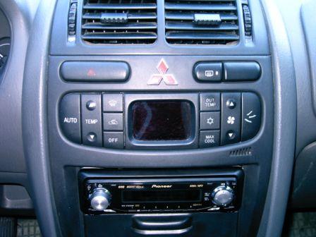

Ich hoffe das Bild klappt es handelt sich um die Mittelkonsole unter dem Radio ist so ein Fach eingebaut und ich möchte das rausnehmen und hier nen Monitor einbauen von der Größe drüfte es ein zweiter DIN Slot sein aber auch egal auf alle Fälle muss ich das Frontpanel abnehmen gibts da ne Lösung dafür und sagt mir bitte nicht das es das schon irgendwo gegeben hat ich bin extrem in Eile ich hoffe ihr könnt mir helfen!!!

Kein Thema!
Als erstes musst du das obere Teil wo die Lüftung eingebaut ist rausziehen! Das ist nur gesteckt! Zieh es aber nicht nach oben, oder schräg nach oben, sondern waagerecht zu dir! So ist es nämlich gesteckt!
Dann kommst du an die beiden oberen Schrauben der unteren Mittelkonsole! Die und die schrauben in dem Fach unter dem Radio schraubst du auch ab!
Hinter dem Aschenbecher müssten auch noch schrauben sein! Das wars, dann kannst du die Konsole abziehen!
Und hinter der Konsole kommst du dann an die Schrauben von dem Fach unter dem Radio! Müssten 4 sein. Die schraubst du ab und voila! Das fach is wech!
Obs ein DIN Schacht ist, weiß ich nicht. Ich glaub du musst da noch ein wenig feilen an den Seiten! Bei der Größe bin ich mir nicht sicher!
Viel Spaß :ok:

Danke für die prompte Hilfe ist nicht wirklich ein DIN Schacht ist um 5 mm zu klein aber ich hab die beiden Dinger reingekriegt mit viel Kraft und Liebe *gg*
Auf alle Fälle hab ich jetzt nen vollautomatischen 7" Screen und es schaut geil aus Bilder folgen gemeinsam mit meinem CarPC Mod.... :)
