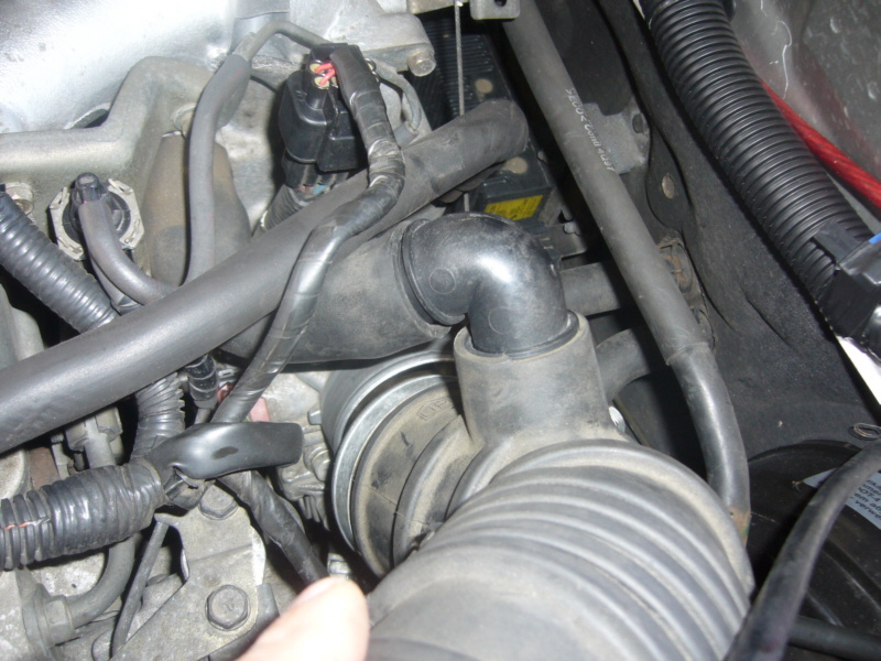

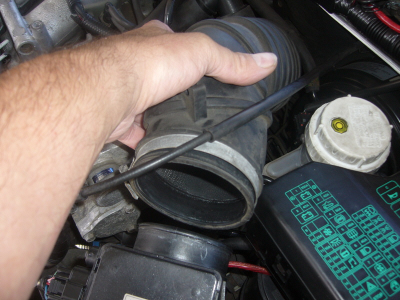

Den Ansaugschlauch (oder das air-intake-system oder Sportluftfilter) abschrauben.

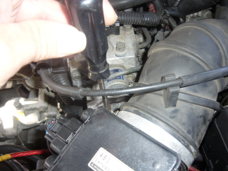

Den Stecker links neben der Drosselklappe abziehen.
Den Stecker des Drosselklappen-Motors abziehen.
Den Unterdruckschlauch abziehen.
Den Stecker des Unterdruck-Schalters abziehen. Hierbei zwischen die Klammer und dem Stecker mit einem dünnen Schraubendreher zwischenfahren und die Klammer rausheben. ACHTUNG:
Die Klammer festhalten, das sie nicht verloren geht. Nach abziehen des Steckers die Klammer wieder in den Stecker montieren.

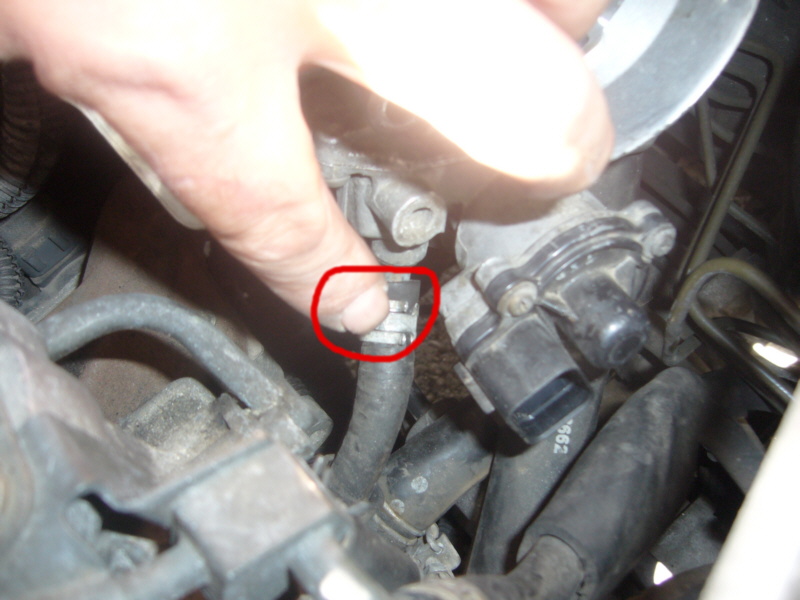

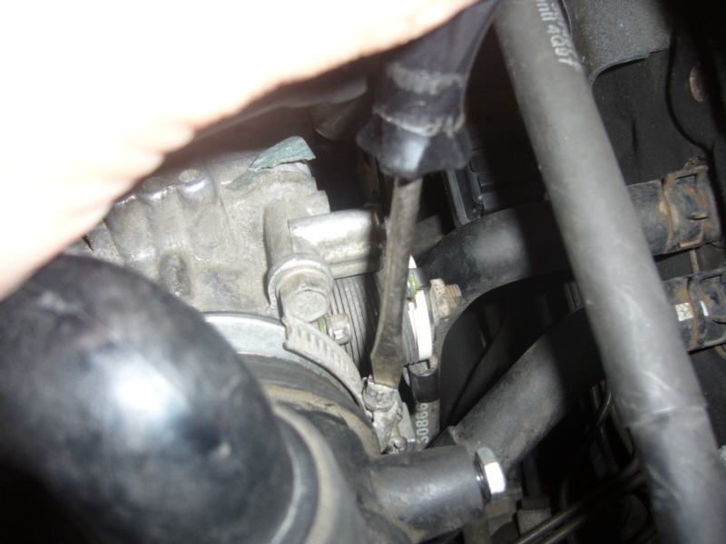

Die Wasserschläuche der Drosselklappen-Kühlung abziehen.
Dazu mittels Flachzange die Schelle zusammendrücken und nach unten führen.

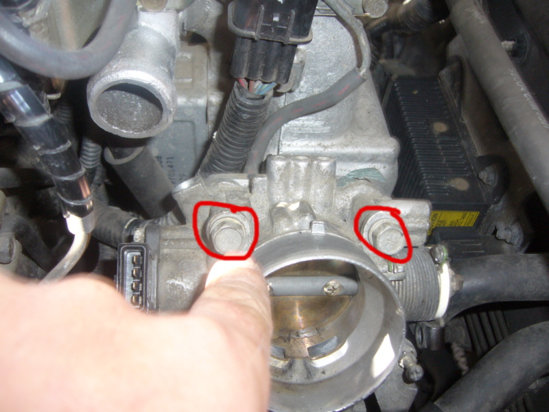

Drosselklappe abschrauben. Die 4 Stück 12.er Schrauben ausdrehen. Hier vom Vorfacelift, ist aber identisch.

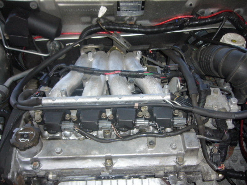

Die Zündspulen vor dem Ausbau bitte markieren.
Links seht Ihr bereits entfernte Schrauben. Nach der Reihe bitte alle Schrauben ausdrehen.
Die Zündspulen durch leichtes drehen und ziehen entfernen und beiseite legen.

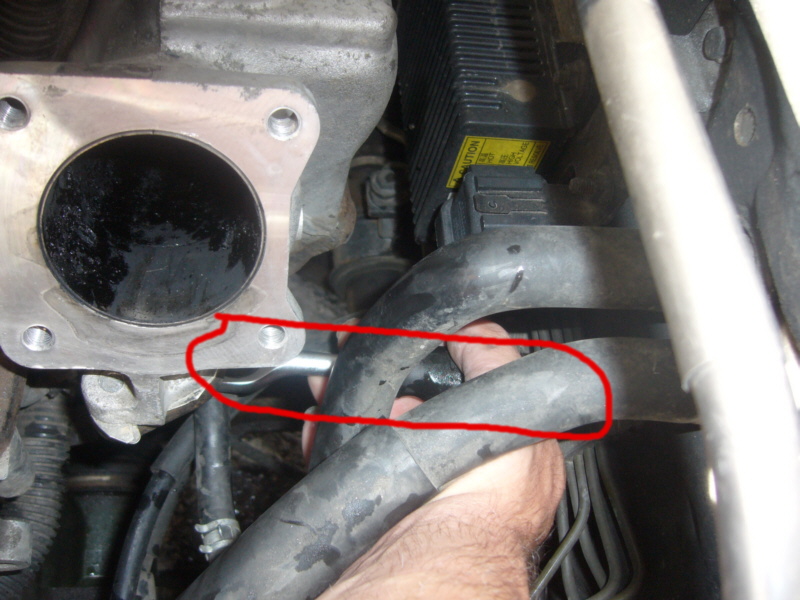

Im Gegensatz zur allgemeinen DIY zum Verschließen des AGR ist es nicht notwendig, von UNTEN die beiden Schrauben zu entfernen.
Mit einer 1/4 Zoll Ratsche und einer 12.er Nuß kommt man absolut Super an die Schrauben.
Die beiden 12.er Schrauben ausschrauben. Vorsicht, gut festhalten, damit sie nicht abstürzen. (Bild vom Vorfacelift, aber identisch)

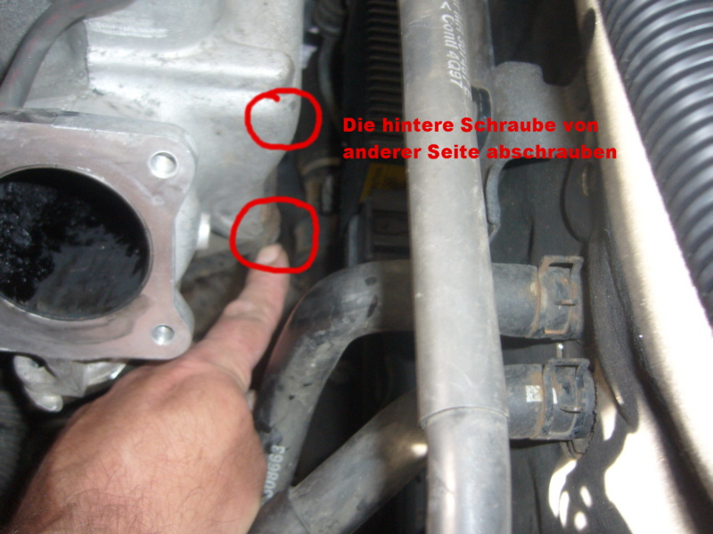

An der Ansaugbrücke befinden sich auf der Rückseite Richtung Spritzwand.

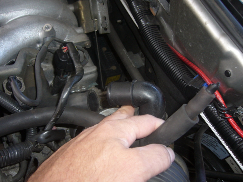

2 Schrauben mit 14.er Kopf. Abschrauben. Diese können schon sehr fest sitzen. Also Vorsicht. (Bild Vorface, aber identisch)
Nun oben die beiden Schrauben für den Bremskraftverstärker-Schlauch ausdrehen, Schrauben nach entfernen wieder eindrehen.

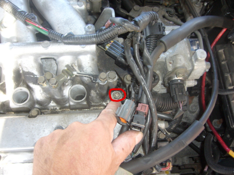

Den Halter vom Stecker losschrauben, beiseite legen und die Schraube gleich wieder eindrehen.

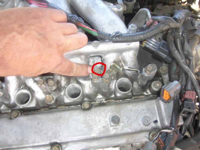

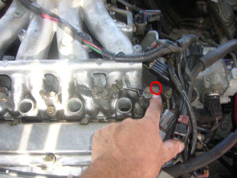

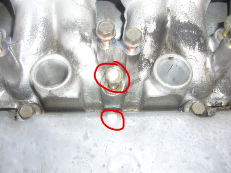

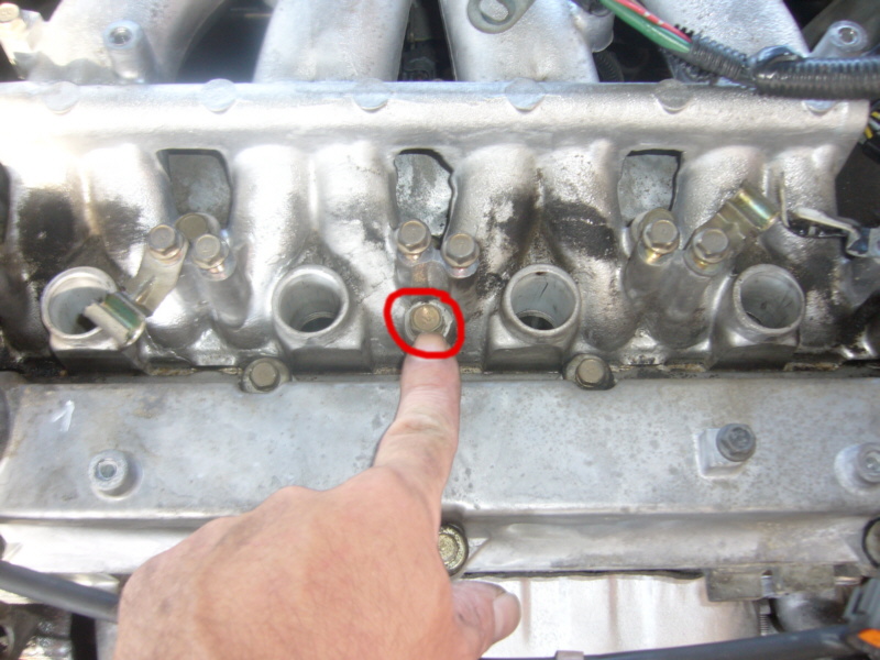

An der Ansaugbrücke rechts die Mutter abschrauben und die Unterlegscheibe entfernen.

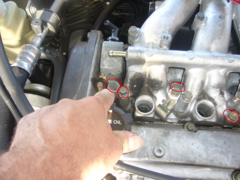

Ansaugbrücke alle markierten Schrauben 1/4 Umdrehung lösen, NICHT ganz losschrauben.
Mutter losschrauben, Unterlegscheibe entfernen. Nun ALLE Schrauben lösen und abnehmen.

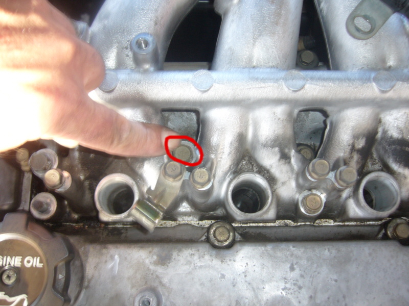

Die vordere, mittlere Schraube der Ansaugbrücke ist Kürzer als die anderen. Bitte markieren auf Schraube und Ventildeckel.

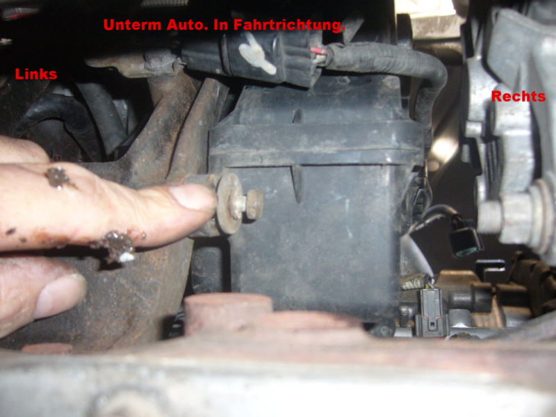

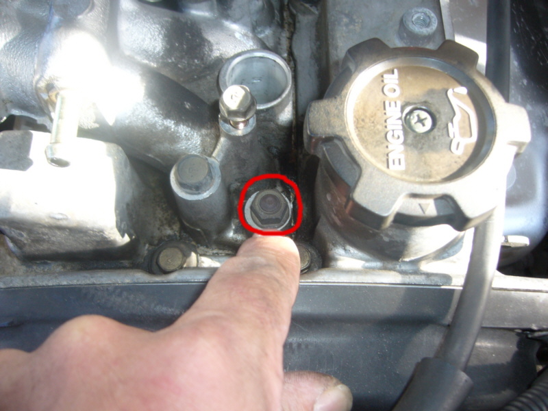

Nun müssen wir unter das Fahrzeug, um eine 10.er Schraube zu lösen. Die sieht man von Oben sehr schlecht, finde ich.

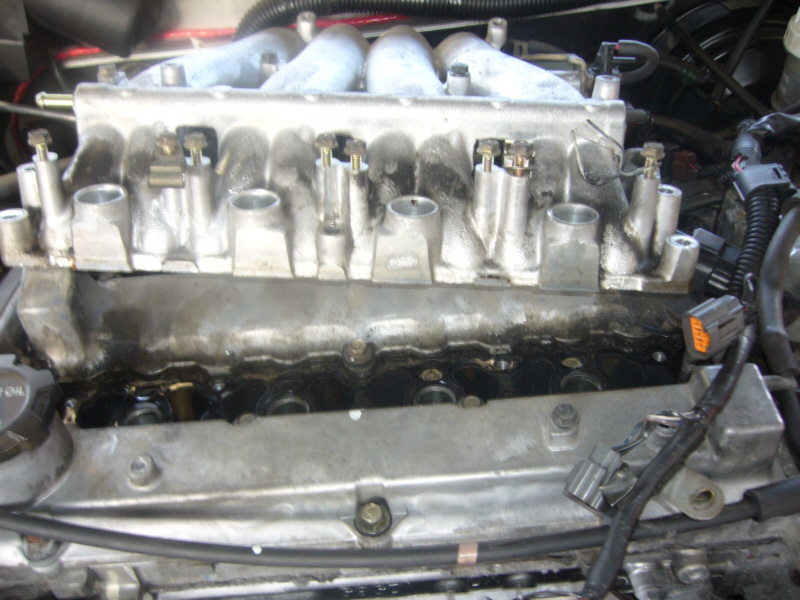

Ansaugbrücke durch leichtes Bewegen und evtl. draufklopfen lösen, Anheben und ETWAS nach hinten gegen Spritzwand legen. Dann rausnehmen.
Nun sehen wir den Schlammassel.....je Älter der Wagen, um so schlimmer kanns aussehen.
