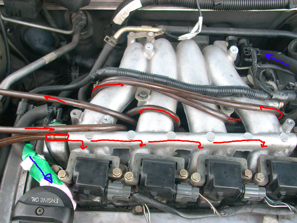

wer kann mir die exakte Funktionsweise der 2 grün umrandeten Schläuche nennen, sowohl im Leerlauf als auch bei Gas bzw. im Vollastbereich?

Was ich herausgefunden habe: die 2 Schläuche fungieren auch als eine Art "Drosselklappenumgehung", d.h. hier kann permanent und nur gegen sehr geringen Federwiderstand (grüner Boppel auf der linken Seite) Frischluft an der Drosselklappe vorbei durch den Ventildeckel hindurch angesaugt werden.
Für mich eigentlich ein Unding.

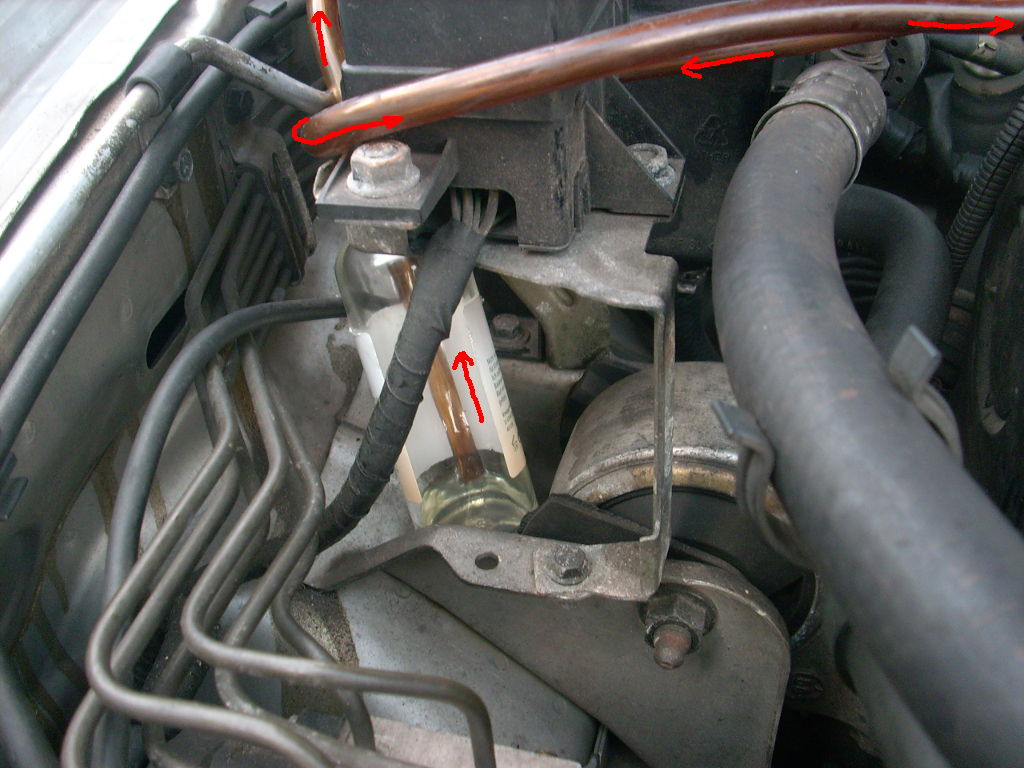

Aktuell habe ich folgende Reinigungsaparatur erdacht - siehe Bilder.
Die Entlüftung links wird in ein Tuch geleitet, die ehemalige Ansaugung wird durch diese Vorrichtung ebenfalls in eine Entlüftung direkt vor der Drosselklappe konvertiert.
EDIT: Schlauchende ÜBER Benzin in der Flasche. Direkt Benzin da reinsaugen = nicht gut. Nur den Benzindampf, das scheint gut zu reinigen.
Für Nachmacher: einfach den Eingang links vom Ansaugtrakt geeignet verschließen (Benzin- + hitzefester Schlauch und Stopfen drauf) und dann mal Motorlauf probieren. Ich garantiere ein Aha-Erlebnis!
