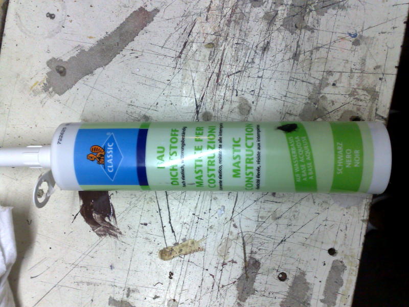

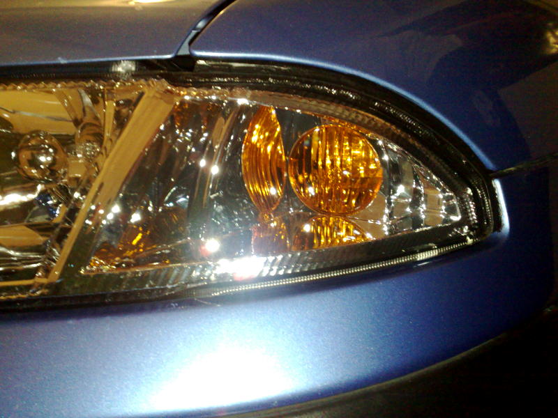

So, hatte ja schon erwähnt, dass die Dichtgummis an der Seite etwas kleiner sind als zuvor. Jetzt habe ich mit einer Art Silkon auf wasserbasis die ausgefüllt, sieht top aus. Wollte kein Silikon nehmen, da essigvernetzend und das friss, bis es ausgehärtet ist an allen blanken teilen in der nähe, (habe die erfahrung mit dem motorrad gemacht :O ) und Acryl ist ja nicht dauerhaft wasser / UV beständig.
king1888
30/36 29.06.2009, 08:09
Mach mal bitte Fotos, und gib mal den genauen Namen von dem Zeug was du verwendet hast. Danke.
31/36 29.06.2009, 09:41
Ja ich würde das auch gern wissen bzw. sehen! :)

32/36 02.07.2009, 22:36
Die Quali is mies, ich weiß^^, hab ich mal fix im vorbeiflug geknipst :music:
