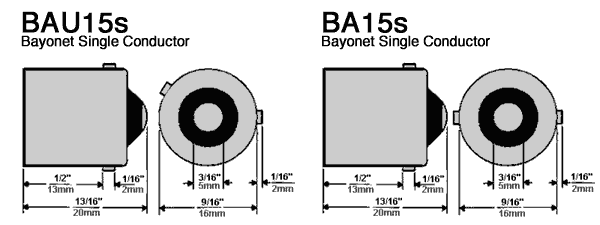

Hi, also ich will mir andere Blinkerbirnen kaufen und hätte dazu ein Frage. Hat der Carisma vorne an den Blinkerbirnen versetzte odr gegenüberliegende Pin's?
Danke, für die schnelle Antwort, mein vorheriges Auto hatte nämlich gegenüberliegende...
blöde frage:
von was sprecht ihr? kann mir darunter absolut nix vorstellen...
Es geht darum, was für einen Sockel die Blinkerbirnen PY21W im Cari haben.
Festgestellt wurde das die Pins am Sockel versetzt sind. Daher ist es ein BAU15s Sockel.
Es gibt auch Sockel, wo die Pins direkt gegenüber liegen. Das wäre dann Sockel BA15s.
ahhh... das leuchtet ein... danke für die aufklärung...
