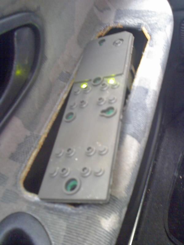

Bei mir leuchten beide Funzeln ,aber die rechte Taste ist nicht lichtdurchlässig.
Je nachdem welche neuen Tasten ich bekomme ,werde ich die andere auch lichtmässig
ersetzen.
ersetzen.

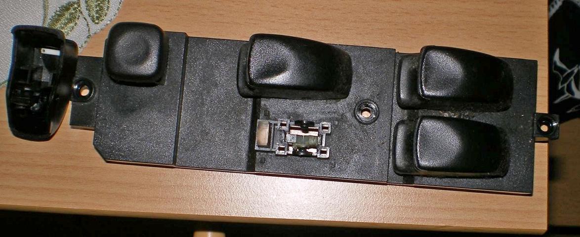

Super!
Danke, Deine Bilder haben mir jetzt sehr geholfen =)
Ich muss mir nur eine neue Wippe besorgen und dann wird gelötet =)
Nur komisch, dass bei mir beide Leuchten tot sind... nunja xD
hab bei mir die wiederstände ersetzt (sind 2 für beide smds, position: links von der linken smd) un ne blaue flachkopf led reingelötet. ist aber platztechnisch ziemlich knapp weil die plastik-leuchtbahn ziemlich weit runter kommt. (hab die led auf höchtens 2mm abstand von der platine gebracht)
