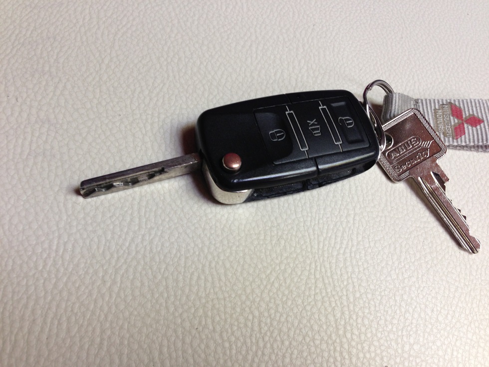

Habe bei amazon folgende FB gefunden
http://www.amazon.de/Fahrzeugspezifisch ... =pd_ybh_10
Meine Frage: Hier handelt es sich ja um "Rohlinge". Muss ich damit dann in die Mitsubishi-Werkstatt, oder macht das ein Schlüsseldienst?

Wenn die fahrzeugspezifischen Rohlinge dabei sind, macht das jeder Schlüsseldienst, welcher "Innenbart" schleifen/schneiden kann. Kostet ca. 5-7 € pro Rohling. Du musst lediglich den Chip für die Wegfahrsperre aus deinem Originalschlüssel rausfummeln bzw. schneiden (vorsichtig) und diesen im neuen Gehäuse unterbringen. Gibt hier ne schöne Anleitung dazu.

Danke! Hast du vllt nen Link für mich?

Danke. Da steht jetzt aber nichts darüber, wie man den Chip der Wegfahrsperre i-wo unterbringt?! Ist da eine "Vorrichtung" im Klappschlüssel drin?

Nein, den musst du an einer passenden Stelle irgendwo fixieren. Ich hab das mit nem Stück Tesa-Powerstripe gemacht. Kannst ihn auch ankleben mit Sekundenkleber, das macht dem Chip nix. Kannste auch hier nochmal schauen: http://www.niceice36.de/ncm/index.php?page=klappschluessel-umarbeiten

toll..kam die FFB an...mit dem Rohling zum Schlüsselmacher, 3 Leute meinte, die Rohlinge wären kacke und sie können nicht versprechen ob das klappt. Der 3. hats dann gemacht - passte nicht -.- Nachschleifen lassen...jetzt passt er ins Schlüsselloch..aber ich kann nicht umdrehen -.- aaargh. Liegt das jetzt am Rohling oder am Schlüsseldienst? Ich hab noch einen Rohling, soll ich riskieren den auch noch machen zu lassen?
Zweites Problem. Hab dann die FFB auseinander gebaut. Beim Zusammenbauen passen 2 Schrauben jetzt nicht mehr rein, die drehen einfach durch...nach Kontakt mit dem Hersteller meinte der, das sei mein Verschulden da zu fest zugezogen... ich ruf dort morgen an mal gucken was die sagen. BIs jetzt eher ein Reinfall.

Also bei mir ist fast das gleiche System verbaut und habe auch einen Klappschlüssel. Der Vorbesitzer hat einfach den Originalen Schlüssel zurecht geschnitten und angepast. Die Rohlinge hat er gar nicht verarbeitet..

Hab auch ein paar Nachgemachte die passten ins Schloss ,hab ich dann für den Klappschl. umgebaut .
Fluppt wunderbar.

Die Idee, den Originalschlüssel aus- und umzubauen hatte der Typ vom Schlüsseldienst auch. Aber er meinte, da ja am Ende des Originalschlüssel so ein Loch sei, wäre das dann nicht mehr so stabil genug. Ich versuch mal mit der Firma Kontakt aufzunehmen...bis jetzt nicht erreichbar -.-
