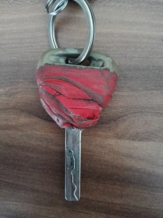

ich habe mir gestern einen Carisma gekauft , tolles Auto ! ( Ist mein erstes ) Stehe aber jetzt vor 2 kleinen Problemen. Der Vorbesitzer hatte nur einen Schlüssel und der sieht wie folgt aus:
Sitzt total Lose und wackelt. Auto lässt sich damit zwar starten , die frage ist nur wie lange... Habe jetzt beim Mitsubishi Autohaus angerufen, ein neuer Schlüssel kostet mich ~100 € was ich mir momentan nicht leisten kann.
Habe jetzt gelesen , das man den Transponder ausbauen und in einen Klappschlüssel einbauen kann, den man nachschleifen lässt. Da ich die Funkfernbedienung habe, bräuchte ich keinen Klappfunkschlüssel ich will einfach nur , dass der nicht mehr so rumwackelt... Jemand eine Idee oder Erfahrung wie ich das am besten mache ?

Es gibt Schlüsselrohlinge, die kosten ca 7€. Aus dem alten Schlüssel demontierst du den Chip für die Wegfahrsperre und steckst diesen in den "Einschub" in dem neuen Schlüssel. Der neue Schlüssel muss nur gefräst werden, das macht der Schlüsseldienst von Nebenan für 10€...

Beppo schrieb:10.01.2017, 20:29.. das macht der Schlüsseldienst von Nebenan für 10€...
Da hast aber ziemlich großes Glück gehabt. Ich musste 3-4 Schlüsseldienste abklappern, bis ich einen gefunden hatte der es kann. So ein Gerät dass die Seite fräsen kann hat nicht jeder. Und mit einem 10er bin ich auch nicht hingekommen. Waren mind. 2 davon gewesen.

Musst auch nicht die deutschen Fachbetriebe abklappern. Hat der Südländer im Kaufhausshop gemacht :D

Beppo schrieb:10.01.2017, 20:29Es gibt Schlüsselrohlinge, die kosten ca 7€. Aus dem alten Schlüssel demontierst du den Chip für die Wegfahrsperre und steckst diesen in den "Einschub" in dem neuen Schlüssel. Der neue Schlüssel muss nur gefräst werden, das macht der Schlüsseldienst von Nebenan für 10€...
Tach,
kriegt man die Rohlinge auch beim Schlüsseldienst oder muss man die irgendwo speziell besorgen?

Habe meine von eBay. Musst nur drauf achten, dass du die richtige "Version" erwischt, gibt wohl zwei Grundformen vom Schlüssel, stand aber in der eBay Auktion gut beschrieben bei.
