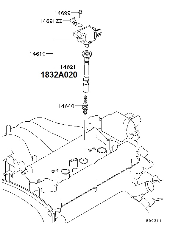

1832A019
1832A020
2 Teilenummern 2 Hersteller ,ob die untereinander passen ?
Vielleicht hilfts ja weiter.
1832A020
1832A019
1832A020

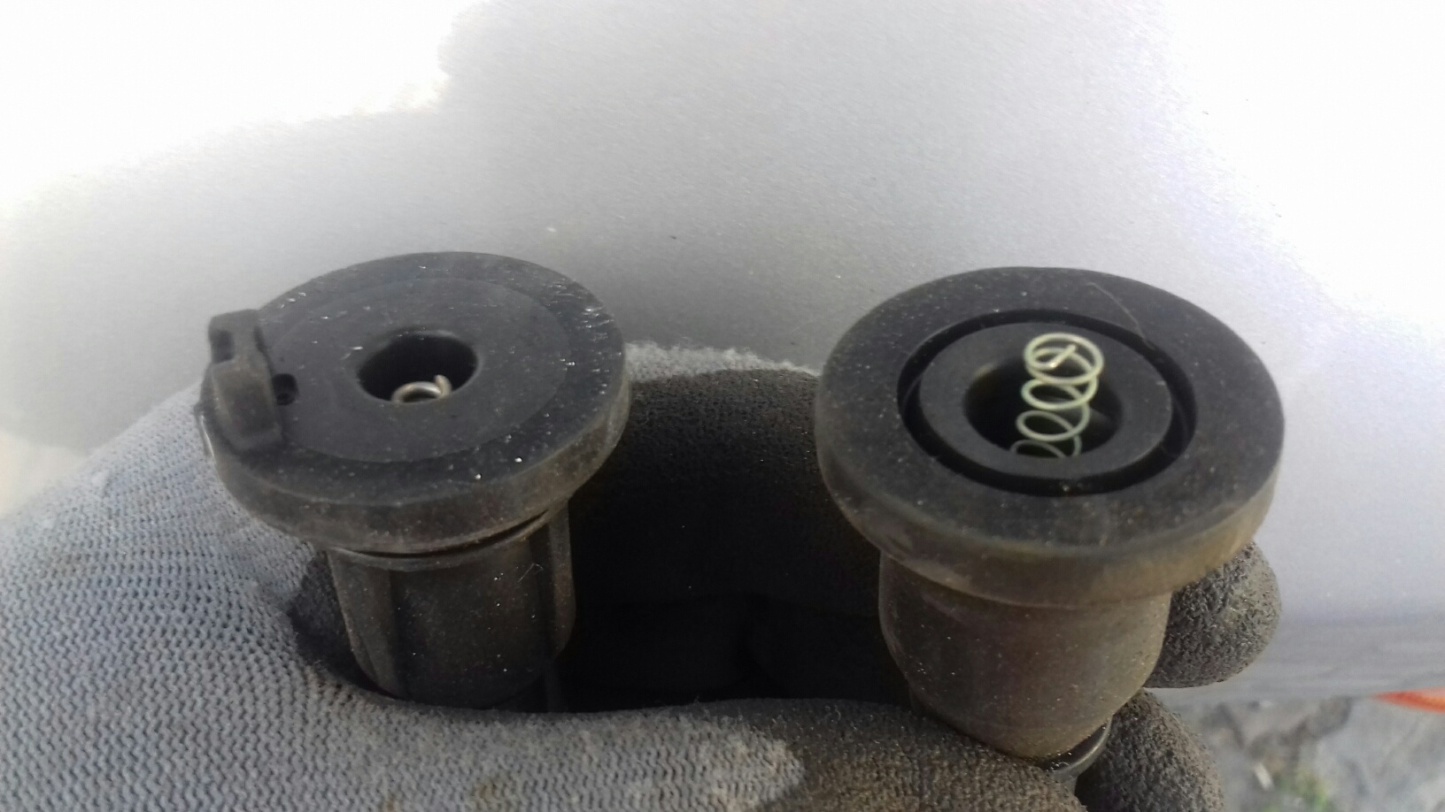

Hallo Kodiak
Berichte mal kurz was ich dazu herausfinden konnte.
Hatte beim Mitsu-Händler angefragt und er meinte er hat 1832A019 im Lager. Aber passt nicht!
1832A019 hat eine Art Nase die eigentlich auf der Gegenseite, also an der Zündspule, passen müsste. Ist aber nicht so. Da existiert keine Nut oder ähnliches.Ausserdem ist die zentrale Kontaktfeder kürzer als bei meinem derzeitigen Stecker.
1832A020 (ist für die DIAMANT Edition) hat mein Mitsu-Händler jetzt für mich bestellt, da man auf keiner Darstellung (im Mitsu-System) sehen kann wie das Teil genau aussieht. Schaue ich mir nächste Woche an. Wenns passt gut. Wenn nicht, mal sehen was ich dann mache.
Info zu den Bildern: Links 1832A019, Rechts der derzeit verbaute Stecker.
Ich melde mich nächste Woche wieder.
Gruß Achim0106

Hallo Kodiak
Gruß Achim0106
Hallo Kodiak und alle die es interessiert
Das Teil 1832A020 passt! Alles top. Bis auf die Kosten. 106,64
Na ja was solls. Drei von vier waren hoffnungslos korrodiert. Wahrscheinlich durch die lange Standzeit von 1,5 Jahren.
Jetzt schnurrt er wieder.
Gruß Achim
