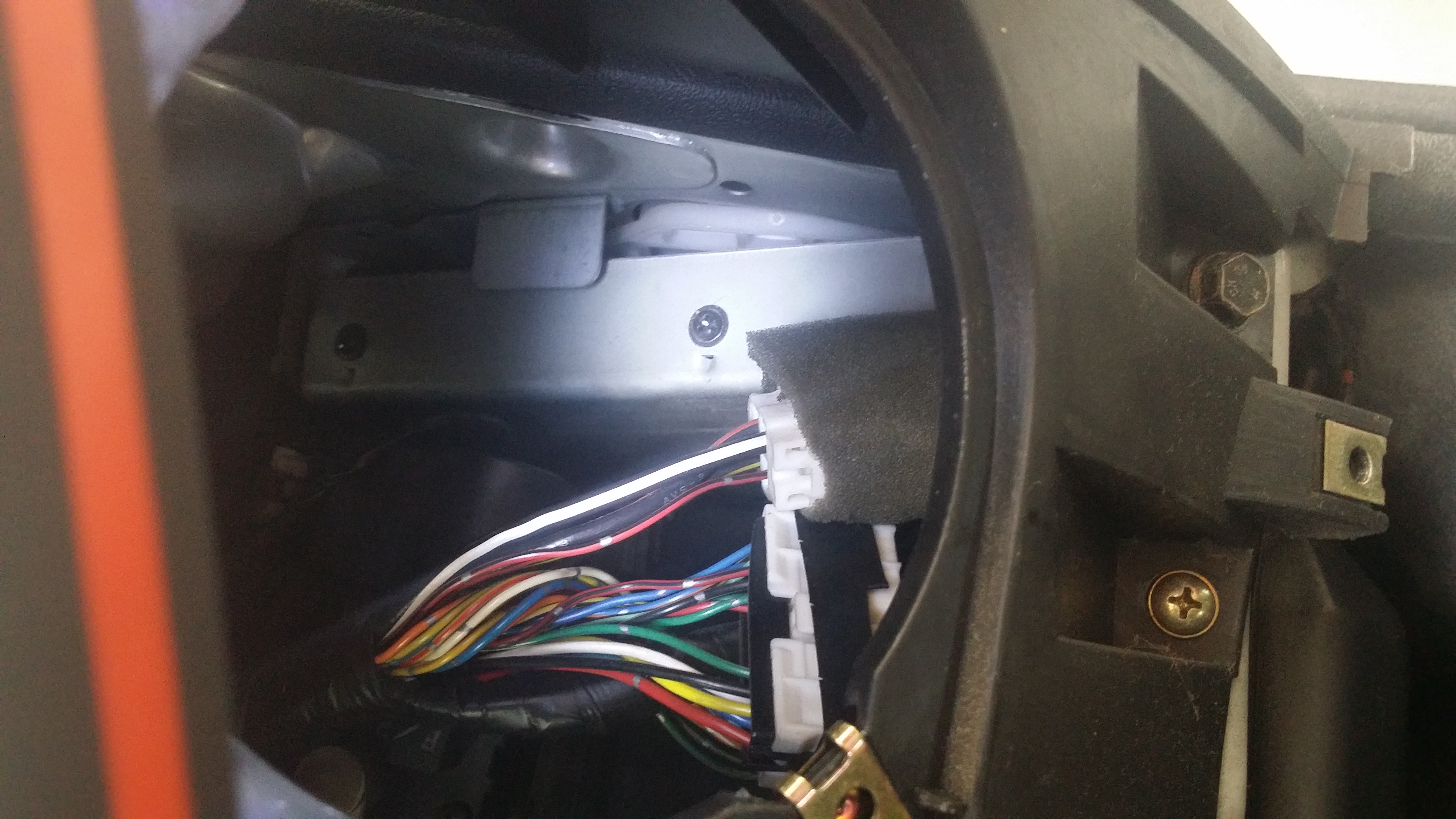

Hallo, habe den Vorfacelift und wollte jetzt in den vorderen Türen entsprechende Lautsprecher verbauen. Die Vorbereitungen dafür sind voll am laufen.
Jetzt muss ich natürlich auch Kabel ziehen. Stellte aber fest, dass ich da nicht durchkomme. Mich stört da irgendwie der Alu-Kasten. Hat jemand einen Tipp? Suche hat hier nichts ergeben.
Sorry, wollte ein Bild mit einfügen, aber irgendwas sträubt sich oder ich bin zu doof dafür. Denke aber jeder weiß, was ich meine.
"Alukasten" (im Kopf einmal nach rechts drehen)

Was für ein Alu Kasten? Ich habe zwei mal 4mm durch die Gummitülle gezogen. Ging am besten wenn man die Tülle auf beiden Seiten vom Stecker löste. Durch den Stecker gingen die Kabel nicht durch, habe dann einfach da wo die Pins nicht belegt sind Löcher gebohrt. Wenn man etwas mehr Platz haben will kann man noch das Türfangband lösen, sollte dann aber aufpassen, dass die Tür nicht zu weit aufschwinkt.
3/10 23.07.2017, 21:11
Ich habe keine Ahnung, wie ich mit meinen Wurstfingern da zwischen kommen soll. Den Stecker lösen habe ich gar nicht geschafft und wenn habe ich Angst ich nicht mehr rauf zu bekommen. Wenn ich nur das Bild hier rein bekommen würde...
An das Türfangband habe ich noch gar nicht gedacht. Damit könnte ich die Tür weiter aufbekommen und dann würde ich bestimmt auch an den Schlitz rankommen, wo ich die Kabel neben dem Steckerhalter durch bekomme.

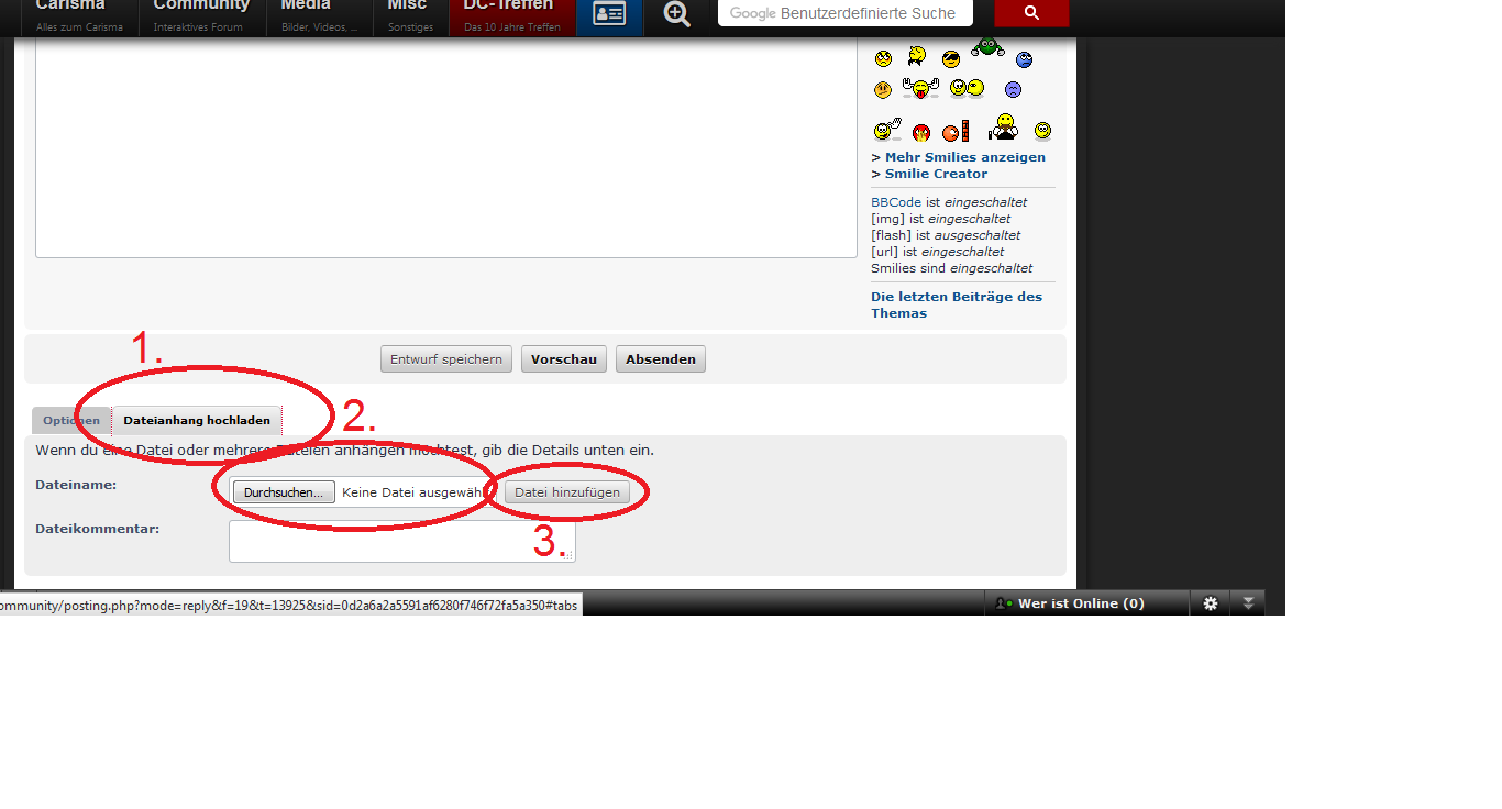

4/10 24.07.2017, 20:03
Hilft dir das weiter?
5/10 25.07.2017, 07:36
Ach du schei**e. Völlig übersehen. Fällt einem auch nicht auf, da es ja im Menüband eine Bild-Option gibt und unter diesem Eingabefenster der Absende-Button ist.
Werde den "Alukasten" in den 1. Beitrag einarbeiten.
:danke: :dafür:

6/10 31.07.2017, 11:40
Beppo schrieb:23.07.2017, 20:46Was für ein Alu Kasten?
siehe Post 1. Habe mir sagen lassen, dass das das Steuergerät sein soll?!
Beppo schrieb:23.07.2017, 20:46Wenn man etwas mehr Platz haben will kann man noch das Türfangband lösen, sollte dann aber aufpassen, dass die Tür nicht zu weit aufschwinkt.
Das Türfangband lösen ändert nicht viel, eigentlich nichts.
Noch einer ne Idee?

7/10 31.07.2017, 20:19
Kabel von der anderen Seite einführen. Hatte da komischerweise keine Probleme und die Kabel waren schon recht dick.
8/10 31.07.2017, 22:56
Ja, Beppo, aber ich habe auf der anderen Seite, also innen, diesen Alukasten (Motorsteuergerät?). Der verdeckt die Durchführung, wo der Kabelbaum durch geht.
Im ersten Post ist das Bild.
TheEinhorn
03.07.2017
2 Themen, 9 Beiträge
9/10 01.08.2017, 17:24
Deshalb habe ich auch immer von der anderen Seite die Kabel gezogen, also von der Gummidurchführung aus. An den Kasten ging es dann immer irgendwie vorbei. Wieso schraubst den Kasten sonst nicht ab? Sehe auf dem Bild schrauben, mehr als ein Metallwinkel wird es doch nicht sein.

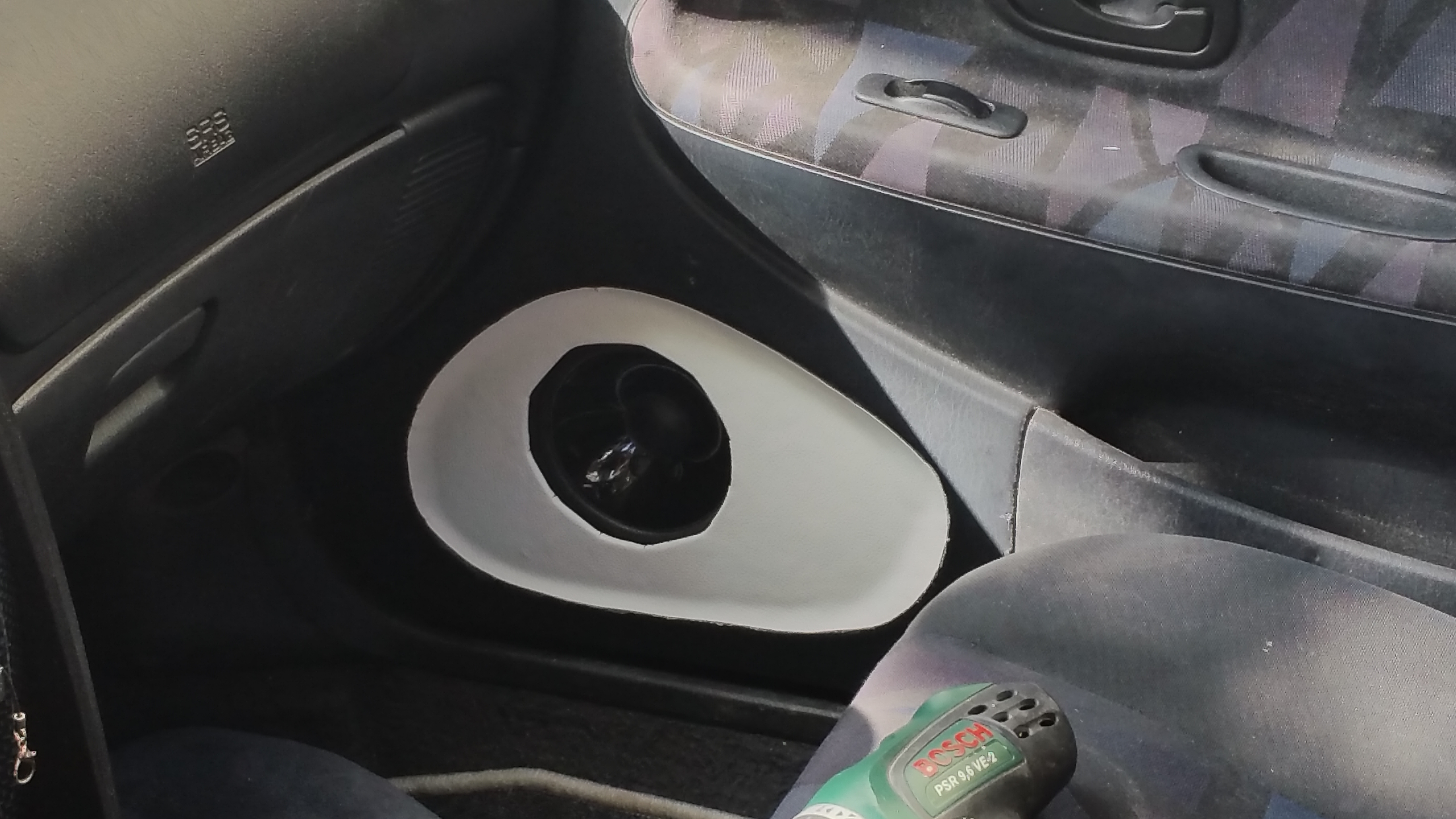

10/10 04.09.2017, 12:29
So, nach viel Schweiß bei dem Kabel ziehen, hier mein fast fertiges Ergebnis. Kommt nur noch ein Lautsprechergitter rüber und ein schwarzer MDF-Ring.
Danke für die Geduld mit mir :danke:
