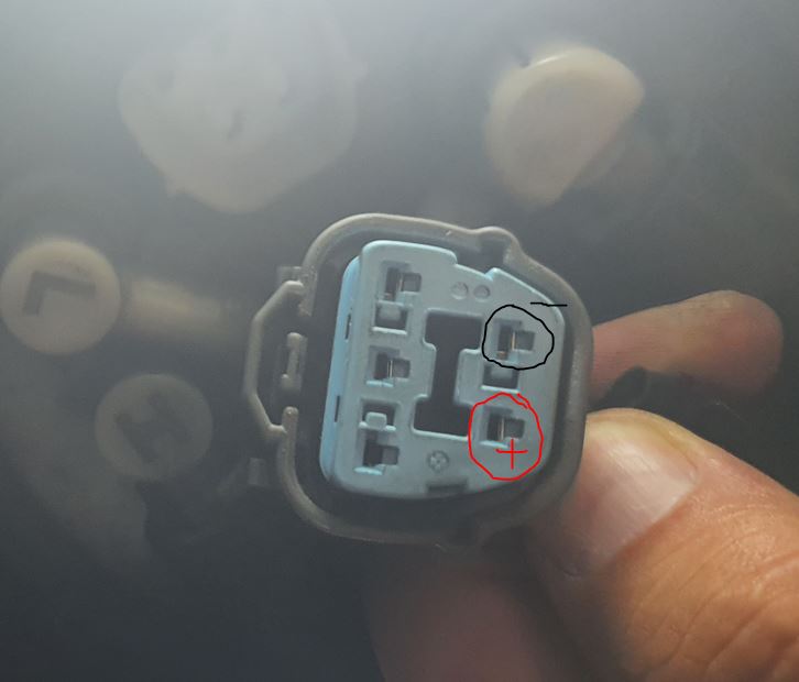

hm, ich wollte auch den Sprit an meinem 2000er Dynamics rausmachen und gegen 5Liter mit einem Additiv ersetzen, da er ja jetzt schon über sechs Jahre da steht! Eventuell muß er bald reaktiviert werden?
Also wenn ich das richtig verstanden habe Rückbank ab und direkt 12V auf die Benzinpumpe. Geht die kaputt wenn ich die 12V falsch herum anschließe? Über welchen Schlauch kann ich dann das alte Benzin auffangen?

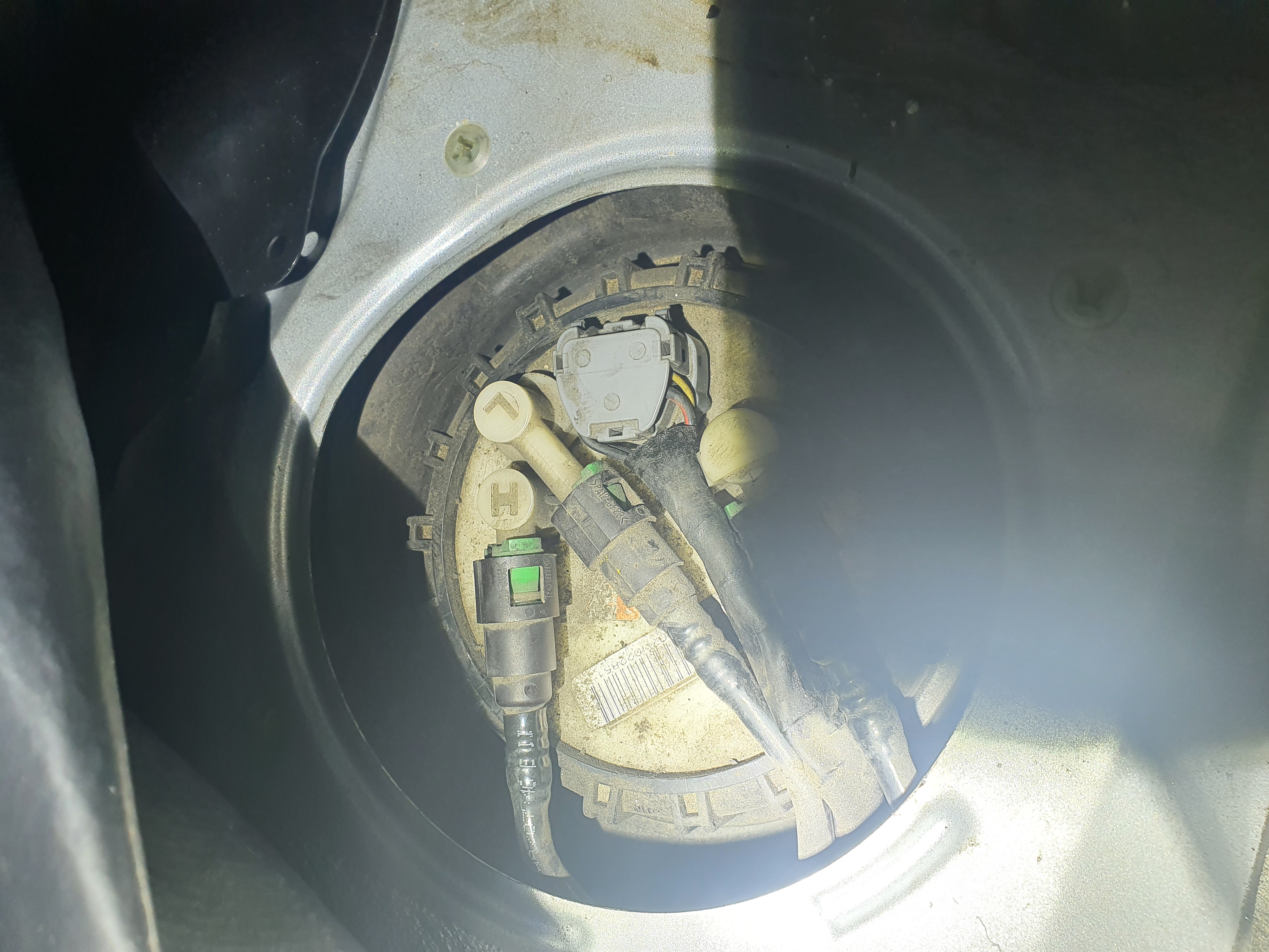

So, wir haben beim Reaktivieren unseres Carismas vorher das Benzin über die Benzinpumpe und einen separaten Schlauch an Anschluß H abgepumpt, hat super funktioniert.
Hier der Stecker und wo + und - ist!
Hier die Beninpumpe mit Ihren drei Anschlüssen
