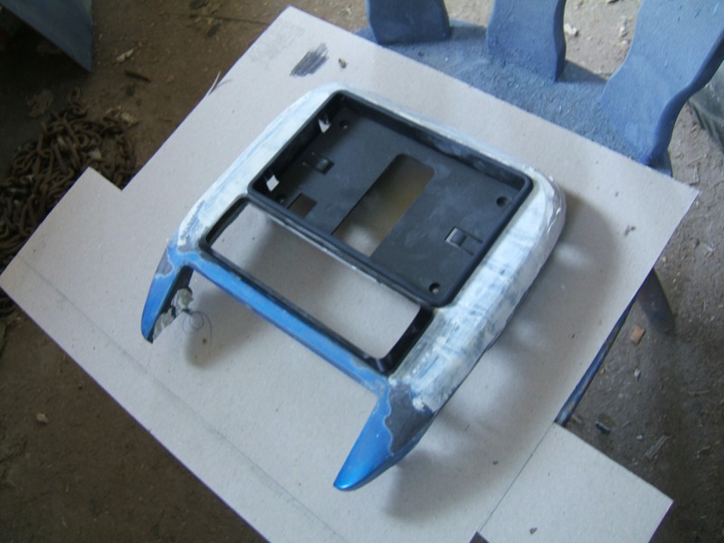

Das hier will ich übernehmen, sobald es fertig ist. Das obere ist der Rahmen, in den der Monitor reingeklippst wird. Das untere ist die Radioblende, die nur drauf liegt. Und die Klima kommt in die Aussparung unten.
Was musstest du alles machen, um die Blende wieder fest einzubauen, während die Klima in dem Schacht da unten war?

Also ...
um kurz zu machen - man könnte fast sage nix ...
Also hab auch erstmal die Blende (du meinst doch die Klappe) ausgebaut, und die Klima da rein geschoben ... also links und rechts die Halterungen, haben so ne kleine Stufe, und genau die ist im Weg... hab es da mit sanfter Gewalt untergebracht.
So ging es aber leider nicht, die Mittelkonsole (Teil auf deinem Foto), lies sich nicht mehr in die Verankerung drücken, da die Befestigungsteiel der Klima im Weg waren.
Also die Befestigungsteile nicht wie sie oben festgemacht ist von vorn angebracht, sondern so wie das eigentliche Fach von hinten.
Auch so passte das ganze noch nicht, weil immernoch die Halteklips der Mittelkonsole nicht greifen konten, also das Bedienteil weiter hinter geschoben, und siehe da hat geklappt.
So un dieses nun festzumachen, müsste man längere schrauben Nehmen, zwischen der Festen Halterung, und der des Klimabedienteils Muttern als Abstandshalter bringen, und eine Mutter hinter der Halterung des Kliambedienteils, als eben Kontermutter ... Das ganze mit Senkkopfschrauben, die Löcher der Festen Halterung etwas eingesenkt, und schon würde nix mehr stören.
Und dann würde die feinarbeit kommen, das ganze noch so ansehnlich zu gestalten (Spalt zwischen Blende der Mittelkonsole und Klimabedienteil entfernen) das man nicht sieht, das dort gefuscht wurde.
DIes ist eine Möglichkeit, man könnte auch das Klimabedienteil anpassen, und dort z. B. Die Halterung entfernen, aber dann müsste man sich Gedanken machen, wie man das wieder befestigt...
