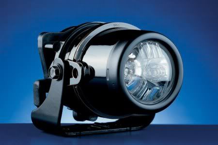

Eine Alternative zu anderen Leuchtmitteln wäre zumindest für Fernlicht dementsprechende Zusatzscheinwerfer.
Gibts beispielsweise auch von Hella mit Xenon. Dafür wird keine SWRA und automatische Höhenregulierung benötigt. Das ganze ist logischerweise legal nachrüstbar.
Wäre in meinen Augen ne gute Alternative zu Neblern, die eh nur selten benötigt werden.

Was gibts da groß für Vorschriften? Um mal beim Beispiel Zusatz-Fernscheinwerfer zu bleiben: Da gibts keinerlei besondere Vorschriften zwecks Anbauhöhe und Breite (siehe ECE R48). Müssen halt mit Fernlicht an und aus gehen. Maximal 4 Scheinwerfer dürfen zusammen leuchten. Wenn die Scheinwerfer dann noch die nötigen Prüfzeichen (E-Zeichen ...) hat (glaub gemäß ECE R112), passt das alles.
Sowas ist auch in keinerweise von Polizisten abhängig, denn der macht nicht die Gesetze. Und wenn er ne Mängelkarte ausstellt, fährt man zum Prüfverein seiner Wahl und klärt die Geschichte.
Ich bin jahrelang mit Zusatz-Fernlicht am Cari gefahren und hatte nie Probleme.
