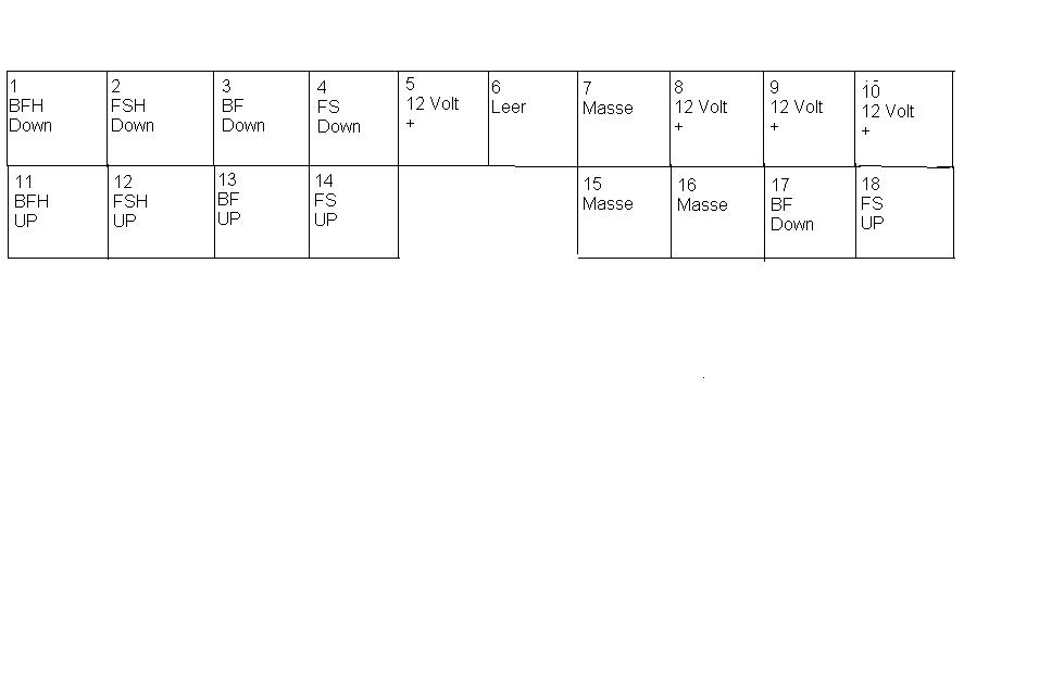

Hallo bin Neu hir habe mir solch Fernbedinung für mein Cari BJ 97 gekauft.
Hat alles auf anhieb geklappt nun wolte ich meine <Elektrichen Fensterheber mit anklemmen da auf der Fernbedinung eine Taste dazu ist.
Hat jemand eine Ahnung wo man da Ran gehen solte Eventuell an das Modul in der Fahrer Tür oder?
freestyler2910
14.12.2010
2 Beiträge
43/82 19.12.2010, 21:20
Habe mir mal die Mühe gemacht den Stecker durch zu messen.
Man Könnte doch 4 Dioden nehmen und die An Pin 1,2,3,4, schlissen und die Andere seite an Den Ausgang vom Modul der FB

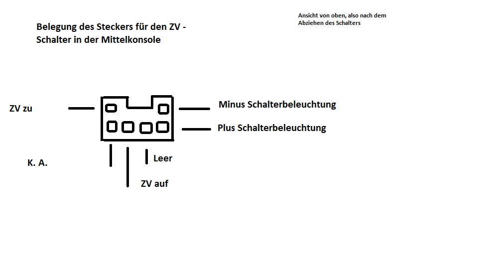

Hab mir heute so ein ebay Billigteil eingebaut und an den Stecker für den Schalter der ZV n der Mittelkonsole angeschlossen, da ich kein solches Relais wie im DIY habe (aber trotzdem klasse Anleitung). Nur das mit der Blinkeransteuerung hab ich noch net hinbekommen. Habe die Kabel für Links und Rechts zwar gefunden, aber beim Betätigen der FB blinkts nur, wenn der Hebel auch eingeschaltet ist bei Zündung aus. Nur eben Rechts ODER Links. Vielleicht hat einer nen Tip. Im Anhang mal ein mehr oder weniger schlechtes Bild des Steckers in der Draufsicht mit den von mir ermittelten Anschlüssen.
