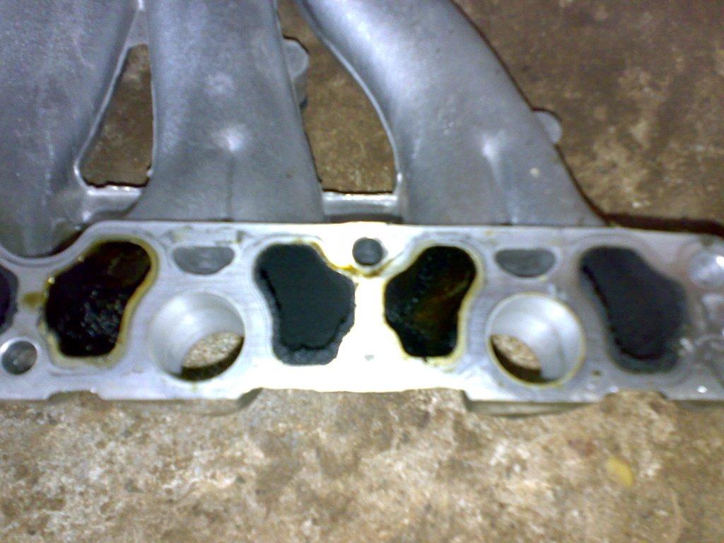

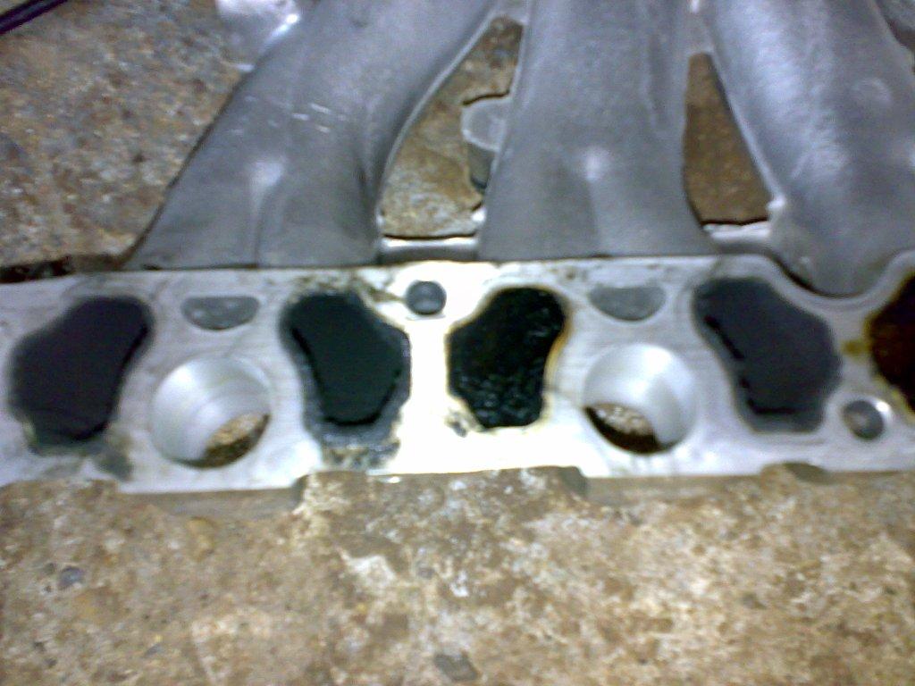

Falls Du mich meinst...........meine Süße hatte so an die 299.000 km auf dem Buckel.
Zwar immer Service-gepflegt und Scheckheft, aber NIE irgendwelche Reinigungen.
Entsprechend (siehe Bilder) saß aus.
NiceIce

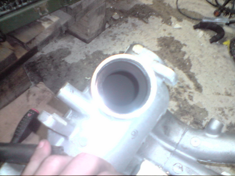

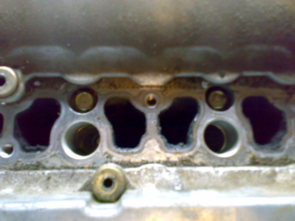

Da ich ja im Moment dabei bin, meine Cari zu schlachten, habe ich mir mal gedachte, guckste ma wies im Motor aussieht Zwecks Verkokung usw.
Das kam raus:
Das kam raus:
