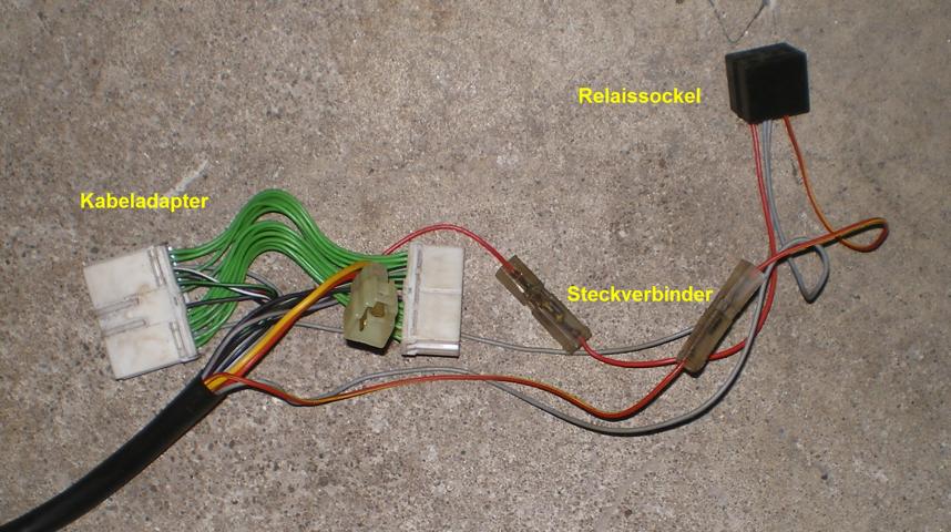

Hab mir ne gebrauchte abnehmbare(originale)Anhängerkupplung von Westfalia mit e-Satz 13 polig besorgt,wahrscheinlich von einem Facelift.
Mein Problem:
ABE für die Kupplung hab ich gefunden ,m.E braucht mann aber auch noch eine für den e-Satz ,bin mir aber nicht sicher ob diese auch von Westfalia ist,da im Zubehörprospekt(Facelift) die Firma Jäger angegeben wird.Kann mir jemand diese ABE mal zukommen lassen?
Danke!
Ps.Häng noch ein Bild dran
E-Satz Anhängerkupplung

Der abgebildete Kabelsatz wird villeicht passen. Der Relaisockel ist für Dauerplus, nicht Blinker. Um die Kontrolleuchte im Tacho, unten rechts, zum erleuchten zu bringen muss das Blinkrelai durch ein Relai mit c2 Kontakt ersetzt werden. Bei Jäger(gibts bei Rameder) ist das alles schon mit dabei für 59€. Originalrelai einfach herausziehen und neu einstecken. Das c2 Relai hat dann noch 2 Kabel mit einer kleinen Birne dran. Diese braucht man nur im Tacho ein zu kleben. Wie das im Tacho geschaltet ist wusste ich auch nicht, und habe die zuverlässige Variante ausgeführt. Sehr schöne Anhängerkupplungen gibt es bei Autoverwertern, die über ebay zum Kauf angeboten werden. Die Befestigungsschrauben müssen aber mitgeliefert werden, Feingewinde. In der Karosse sind dazu die passenden Muttern eingeschweisst, alle Carisma sind da gleich. Noch als kleiner Tipp am Rande, bei einer abnehmbaren Kupplung ist der tiefste Punkt die Steckdose. Das sieht so hässlich aus, dass ich die Dose an die Reserveradmulde angebaut habe, unsichtbar.
