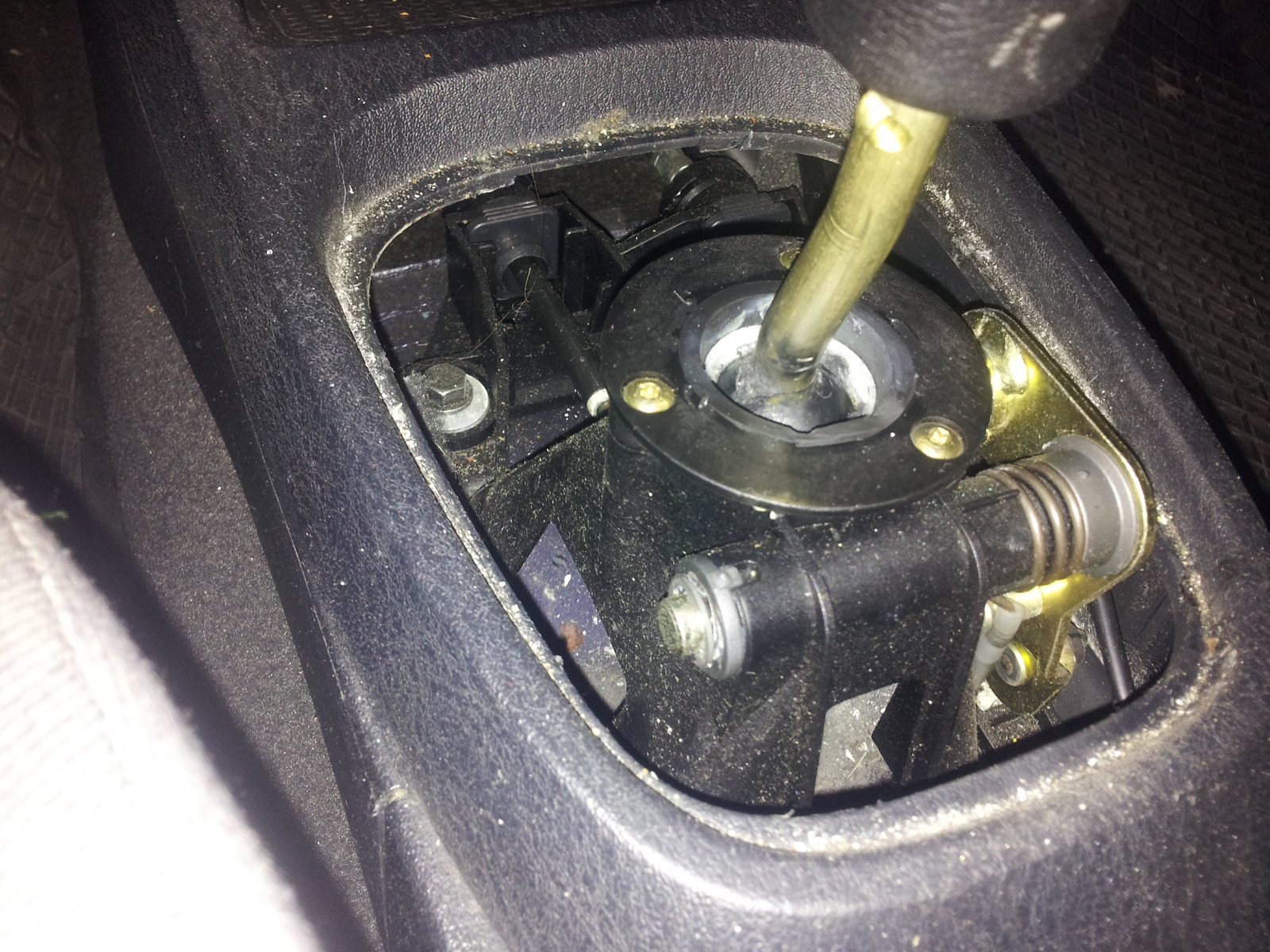

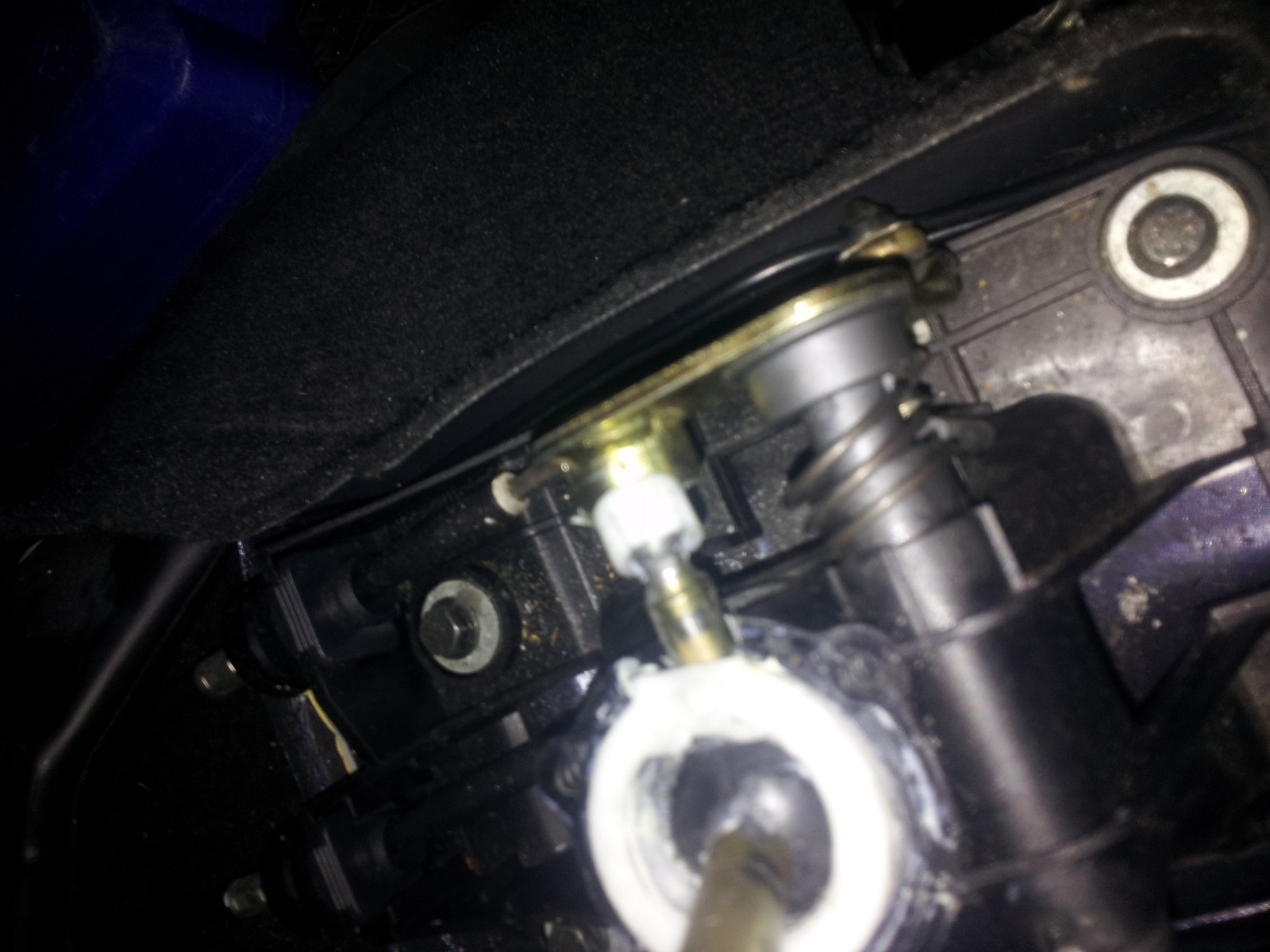

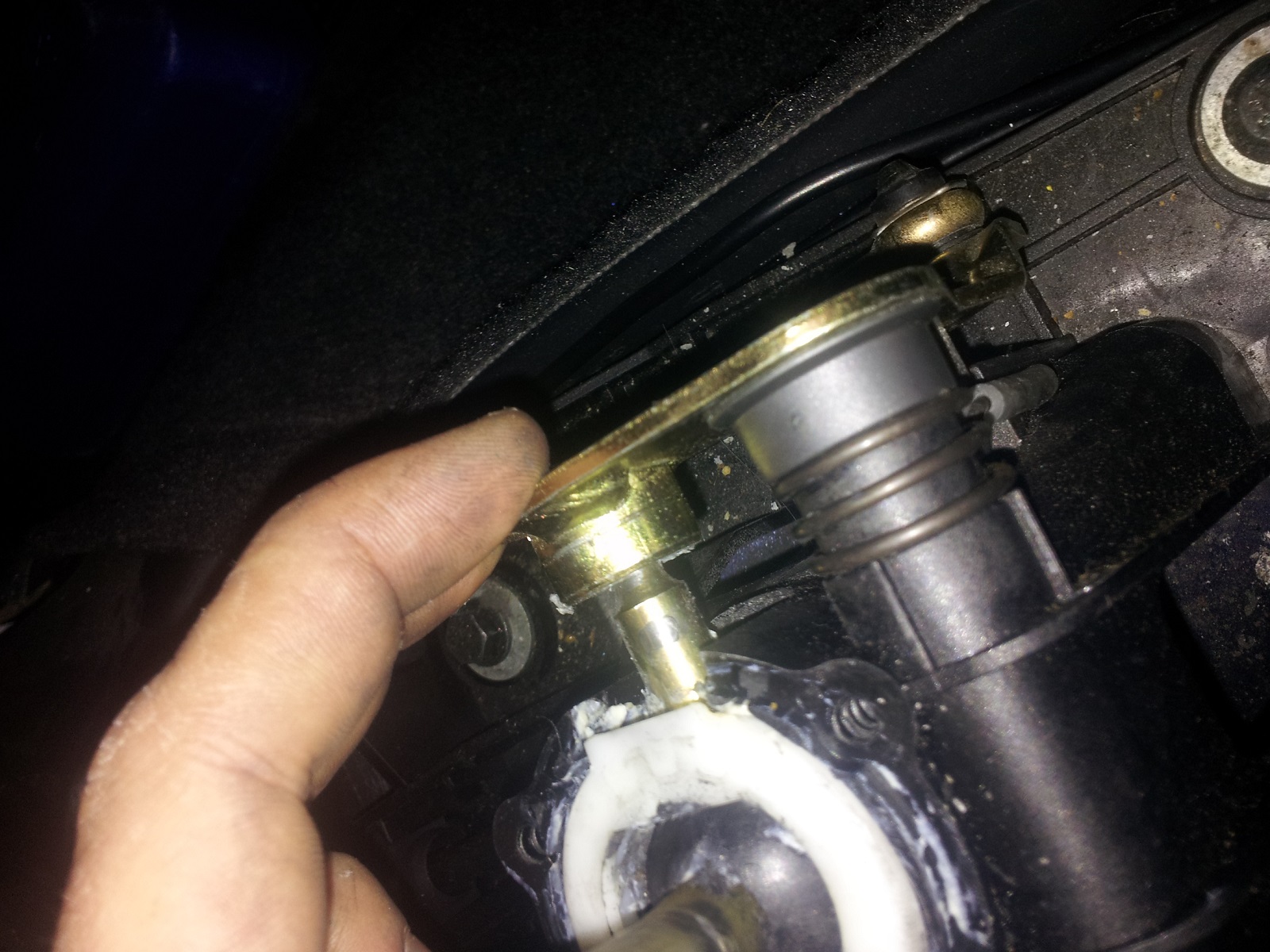

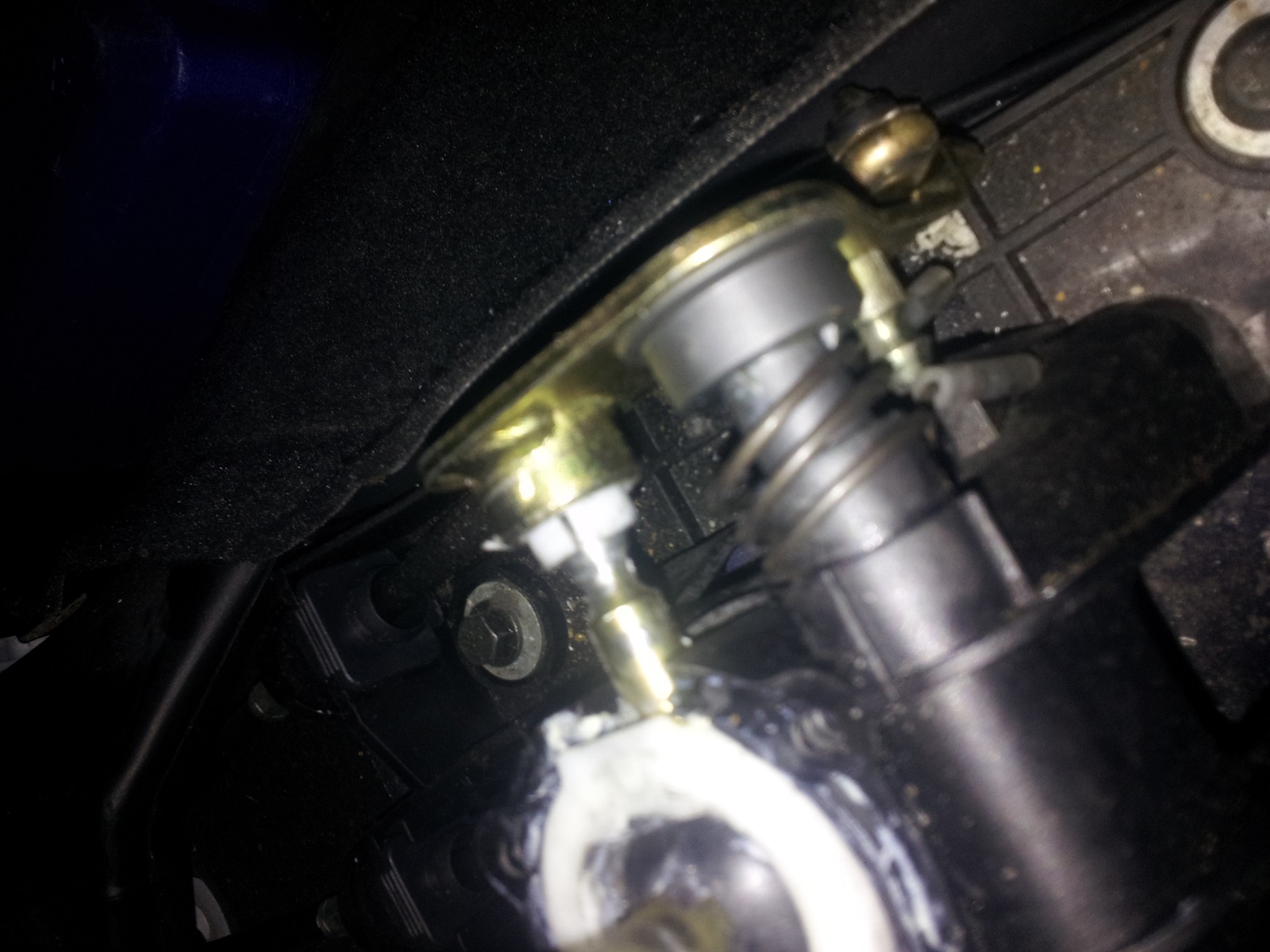

Hallo an alle ich habe genau das selbe problem mein schaltknauf wackelt wie verrückt herum egal in welchem gang.
Ich habe einen carisma 1,8 16V GDI und habe au schon alles hier durchsucht aber alles was ich gefunden habe da sahen alle anderst aus als bei mir.
Anbei auch fotos und ich habe auch schon eine vermutung was es sein kann.

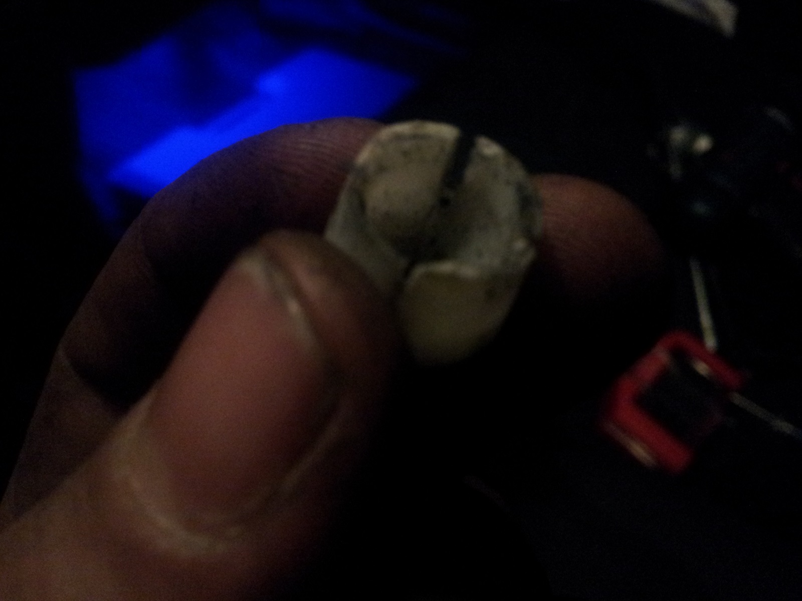

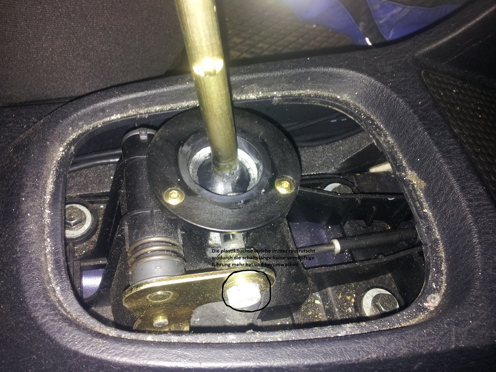

Ich Denke es ist die weisse plastikkappe die aussen auf der kugel sitz welches an einem stift an dem schathebelgestänge hängt und rechts die wähölhebel hoch bzw. runterdrückt , da ich dieses teil schon in der hand hatte und dieses keinen halt mehr auf der kugel hat und somit auch schon nach rechts aussen gewandert ist wobei der hebel völlig locker am wählhebel hing.
Und beim aubbau sogar noch so eine alte sehr stark abgenutzte plastikbuchse gefunden , also er muss wohl schon vorher auchmal dieses problem gehabt haben.
Nun meine frage bekom ich das teil einzeln irgendwo ? weiss das jemand
Auch habe ich schon das internet durchstöbert und man findet wirklich eine menge bei ebay etc. wenn man nach schalthebel sucht , das problem daran ist nur das ich nie weiss wie es unter dem schalthebel aussieht da ich es so wie bei mir noch nirgends im internet gesehen hab.
Vielen Dank im vorraus
-- hinzugefügt am 17.12.2013 19:59:

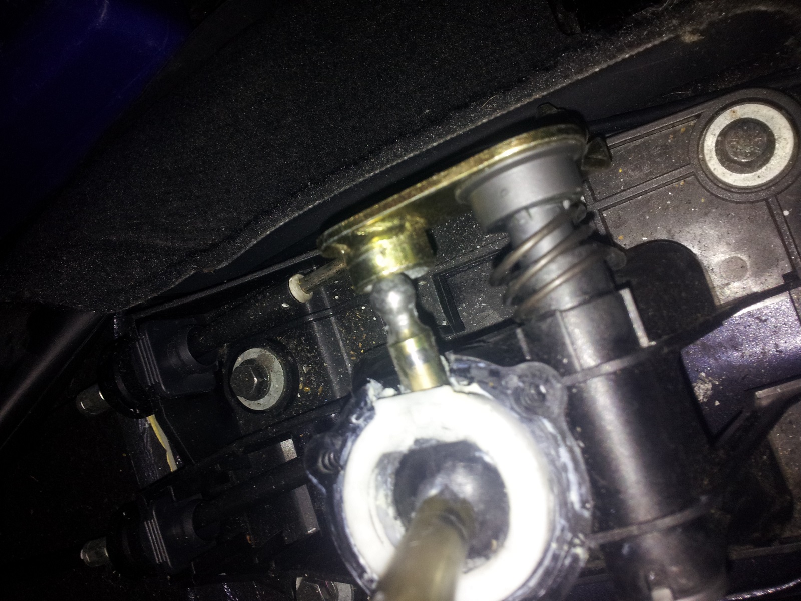

Hier noch restliche bilder wo sie sitzt wie sie drauf kommt und wie sie dann im wahlhebel steckt nur kann sie da nach rechts aussen wegrutschen was sie auch tut da sie keinen halt mehr auf dem kugelkopf hat.

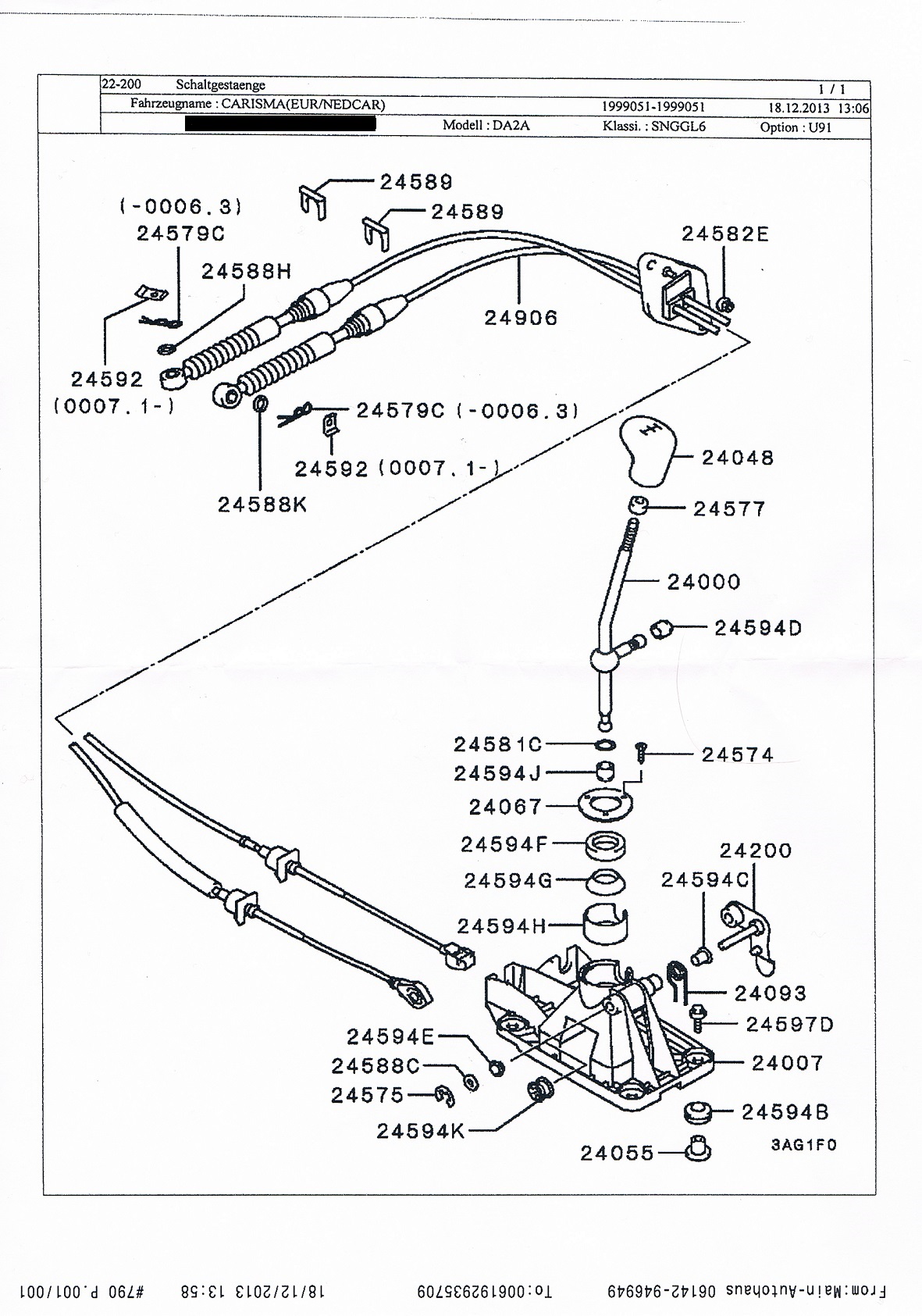

9/11 18.12.2013, 17:59
Hey hallo,
vielen dank für deine mühe aber ich habe mich heute schon mit dem mitsuhändler um die ecke besprochen und diese kleine buchse auch schon bestellt .
Ganze 16,90 euro plus mehwert oO dieses kleine plastikteil der hammer
Anbei mal das dokument welches mir mitsu geschickt hat für die einzelnen teilenummern Falls noch wer etwas brauch etc.

10/11 18.12.2013, 18:31
Die Hülsen sind beim Vor-und Facelift gleich .
Das Schaltgestänge ist schon wieder unterschiedlich.
Die Preise sind wirklich der Hammer ,in der Herstellung kost so'n Teil 50C

11/11 30.03.2015, 17:15
Hey,
Kann mir jemand sagen, wie ich genau diese kleine plastikbuchse raus bekomme ? Ich habe Angst etwas kaputt zu machen, weil ich nicht weis wie man diese Feder lockert....
-- hinzugefügt am 30.03.2015 19:07:
Hat sich erledigt.
