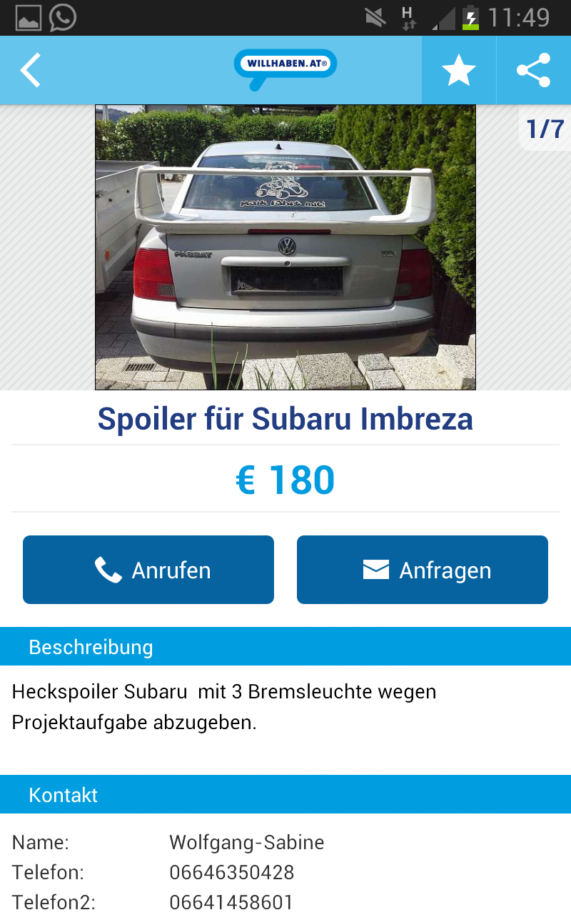

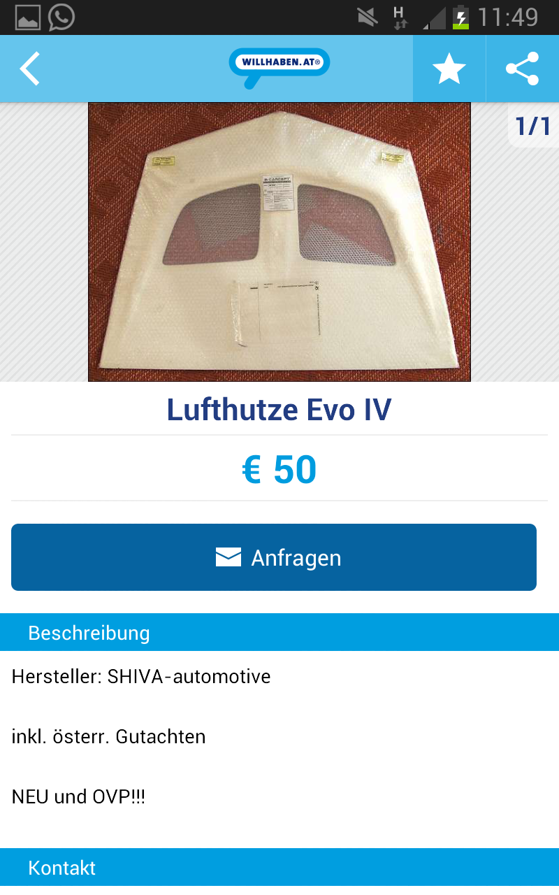

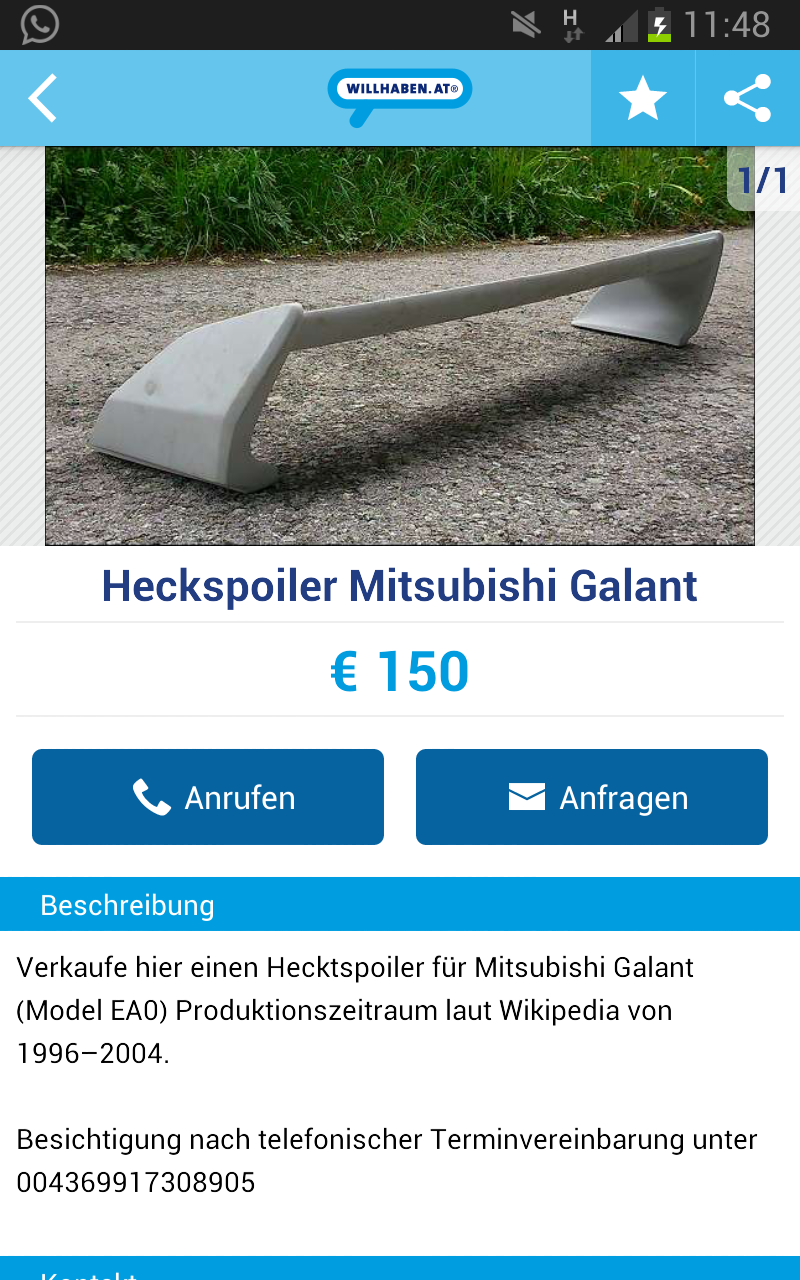

Passt der spoiler vom galant auf mein carisma und wie soll ich denn die motorhaubqlufteinlasse drauf machen einfach oben drauf oder aus schneiden. Unsw
Da der galant
Und wie mach ich das drauf brauch paar tips
Oder passt der von der breite

Zu deiner Spoiler-Frage:
Keiner deiner Spoiler wird 1:1 auf den Carisma passen, alle wirst du anpassen müssen. Sowas könnte dir allerdings auch selbst kommen wenn du mal nachdenkst. Schau dir einfach mal die Wölbung der Heckklappe des Carismas an und überlege wie wahrscheinlich es ist, dass ein anderes Fahrzeug genau die selbe Wölbung aufweist. Die Wahrscheinlichkeit ist gleich null.
Zu der Evo-Hutze:
Wenn du die Hutze nur optisch haben willst, kannst du sie auch oben auf setzen. Soll sie Sinn ergeben musst du wohl ausschneiden. Was dir in wie weit eingetragen wird, solltest du mit dem Tüvprüfer deines Vertrauens vorher abklären. Da kann dir keiner hier ne Antwort geben wie der reagieren wird.
Bedenke aber bitte noch: GfK und Stahl haben unterschiedliche Temperaturdehnungskoeffizienten. Oder für dich etwas einfacher: Wenn beides gleichmäßig warm wird, dehnt sich das GfK stärker aus als der Stahl der Motorhaube. Dass kann soweit gehen, dass die Klebe-Verbindung reißt, der Lack reißt und Wasser eindringt. Dann rostet es dort wo du nicht hin sehen kannst. Die optimale Verbindung von GfK und Stahl ist ne Wissenschaft für sich. Und zwar so wissenschaftlich, dass ich die Finger von lassen würde und für ein paar Euro mehr die Hutze aus Stahl kaufen würde und verschweißen.

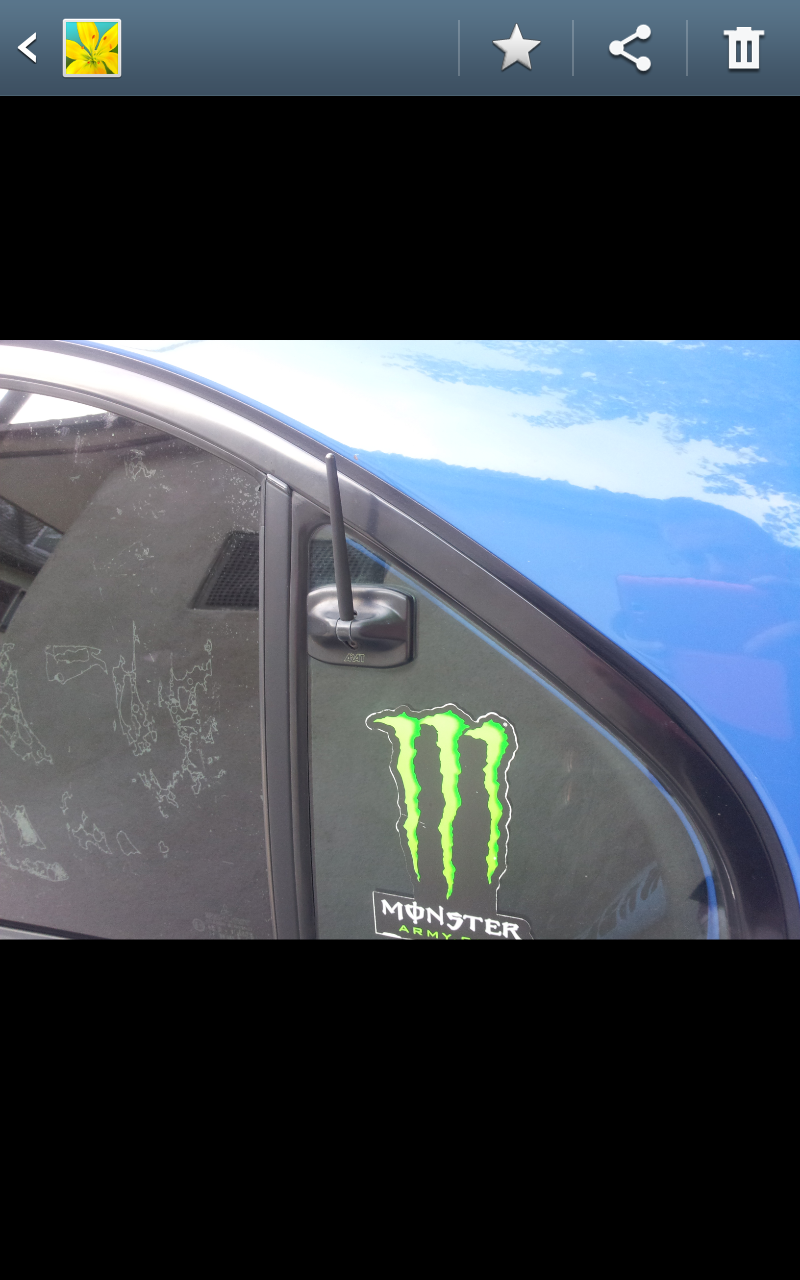

Hey kann mir einer sagen was das ist schwarzes kabel liegt noch im radio schacht wurde aber abgepetzt

Sieht aus wie eine Antenne...
6/6 01.06.2014, 02:35
Entweder ne Radio- oder handyantenne
